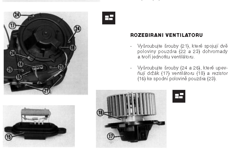

pod palubkou u spolujezdce, je potřeba si tam lehnout na záda s křížovým šroubovákem...

Presne tak, je to na ventilatore pod palubovkou, dva krizove sroby:) ja som to riesil vcera, mal som na nom zly kontakt

Já bych jen přidal, že to co je na obrázku pod popiskem (15) nemusí vypadat uplně stejně, existuje víc verzí... a nejedná se o relé, ale o sadu rezistorů a teplotní pojistku.

Jsou dvě verze a jmenuje se to reostat topení myslím

Díky chlapi, ale to není ono.
Tohle je předřadný odpor pro ovládání rychlosti.
Ve schématu je před tímto odporem a motorem ventilátoru přímo relé ventilátoru. Jen nevím kde je schovaný.
