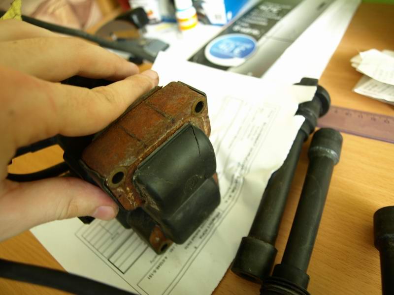

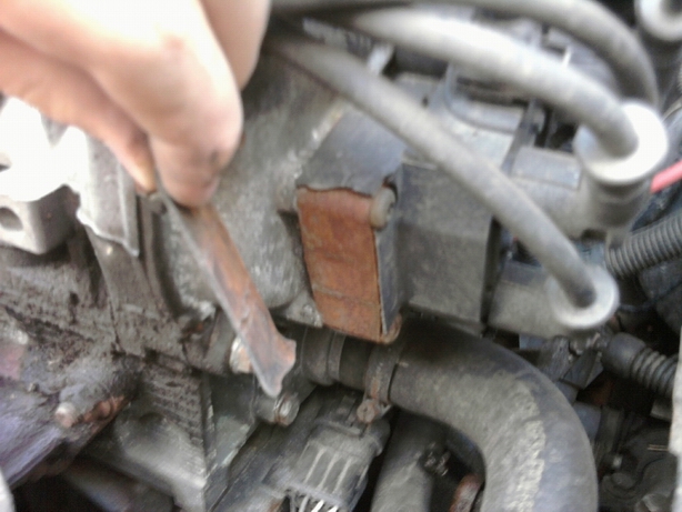

Prave som sa vratil od auta. Tusim som nasiel problem. Plastovy obal cievky uplne prasknuty a "telo" pod nim zkorodovane. Trafil som sa ?
Karol
Příspěvky: 301
Registrován: 01 úno 2011, 22:56
Re: 1.2 16V - nekludny volnobeh,trasenie,strata vykonu,klepa
Příspěvek od Karol »
To, ze je plastovy obal teplom zdegradovany este nemusi nic znamenat. Ale to ako ta cievka vyzera, to asi od novoty nebola menena. Takze by to kludne mohla byt ona. Ale nieje vadna kvoli prasknutemu vonkajsiemu plastovemu krytu. Vnutri bude mat asi popraskanu taku zivicovu izolaciu medzi vinutim. Sranda, ked blbne zapalovanie, tak vacsinou sa problem vyskytuje v zabere motora a nie len na volnobeh. Ale vymena im neuskodi. Vymen aj kable a sviecky (ak neboli menene nedavno).

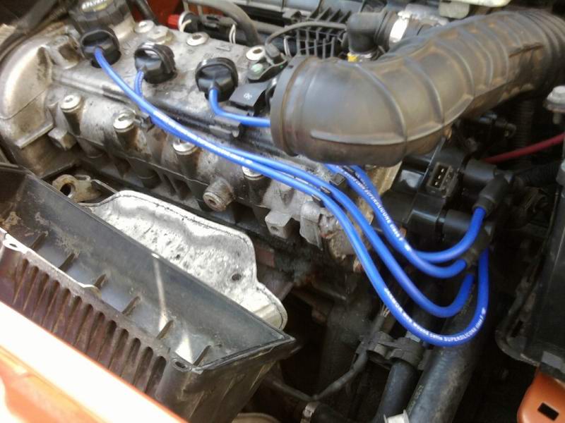

Jasne :) , no kabel na 1. valci v mieste napajania sviecky je nepekne opaleny, vyzera to, ze izolacia je OK, ale vymena neuskodi.
Jongo
Příspěvky: 44
Registrován: 29 led 2012, 11:22
Příspěvek od Jongo »

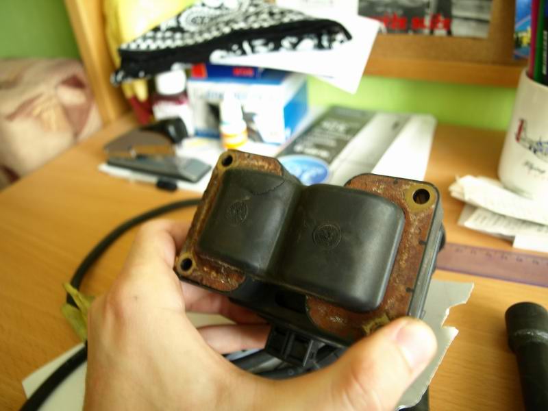

Vymene, kratka skusobna jazda a vsetko slape ako hodinky :D Ostala ale svietit oranozva kontrola motora, RJ si zrejme este stale pamata chybu, tak som odpojil baterku a o par hodin ju nahodim opat. Indukcna cievka mala dost velke praskliny aj zo zadnej strany.
