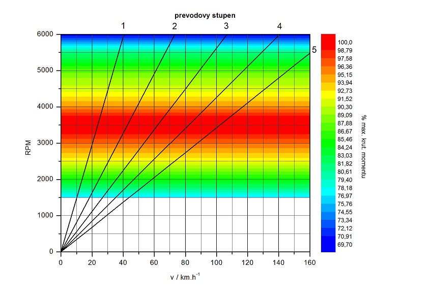

Zacinam v tom mat zmatok. Takze 55-tky maju 5 aj 6 kvaltove prevodovky, ale hoci ako citam v knihe na tom 6-kvalte su 2,3,4,5 prevodove pomery v prevodovke rovnake, 1 je rychlejsia v porovnani s 5-kvaltom akurat ze diferak to cele kazi, lebo ma trvaly prevod do pomala, takze vlastne vsetky stupne su pomalsie ako u 5-kvaltu. Pomer v diferaku je u 5-kvaltu 3,866, u ED 5 kvaltu je to 3,563 (do rychla) ale u 6 kvaltu je to 4,923, takze do pomala. Vysledok je ten, ze u 6-kvaltu je 6-tka pomalsia ako 5-ka u 5-kvaltu. Otazkou ostava naco su tie prevody tak nahusto nasekane ? Ostava mi len jedine vysvetlenie - tahanie tazkeho nakladu a do kopcoviteho terenu.
OK, 6-kvalt ma vyhodu ze sa da lepsie vyuzit optimalne otacky pre hocijaku rychlost, ale v tomto pripade len do cca 90 km/h. Pritom je jasne, ze ten motor 1.1 by rychlejsiu 6-tku utiahol, teda samozrejme na udziavanie rovnakej rychlosti po dialnici.
Podla mojej knihy je ten ED 5-kvalt cely robeny do rychla. Takze hlavne na dialkove trasy. 3,4,5 je dlhsia a celkovo diferak je rychlejsi. Nevyhoda je vsak potom pri rozbehu s tazkym nakladom do kopca.
Neuveritelne, ze nevyrobili prevodovku ktora by mala 6-tku rovnako rychlu ako 5-tka v ED. Evidentne to ten motor utiahne kedze ED sa montoval do 55. Podla mojho vypoctu by pri 130 km/h mali byt otacky u ED 5-kvaltu a 55 motora 3715 namiesto 4500 v pripade nie ED verzie. Takze slusne znizenie. Vlastne ide pre lubovolnu rychlost o 1,211-nasbne znizenie otacok. Pri 90 km/h by to bolo len 2559.
Prikladam sem graf krutiaceho momentu motoru FIRE 55 SPI mk1 a otacky vs. rychlost na jednotlivych stupnoch. Pocitane pre nasledujuce parametre : staly prevod diferaku 3,866, 1 - 3,909 ; 2 - 2,157 ; 3 - 1,480 ; 4 - 1,121 ; 5 - 0,902
- Graph2.jpg (125.5 KiB) Zobrazeno 4200 x
