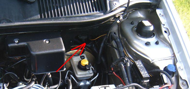

Děkují děkuji děkuji! Docela se orientuji v elektrotechnice takže by to snad neměl být problém. Ještě jedna věc. Jak dostat kabel o mlhovek do interieru ? Možná bych na to přišel sá kdybych to chvilku zkoušel ale je ještě zima a do auta se pustím až se oteplí, tak zatím hledám by se dalo :-)
Re: Přední mlhové světlomety
gumovou průchodkou viz.foto
4422442255ps

Perfektní ! Děkuju :)
