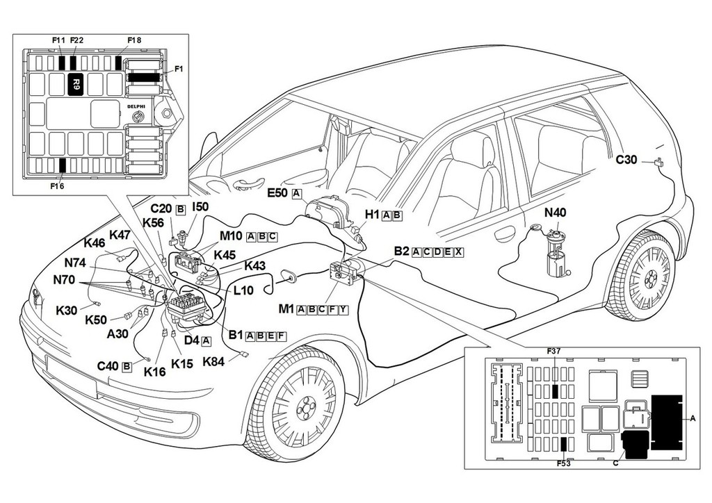

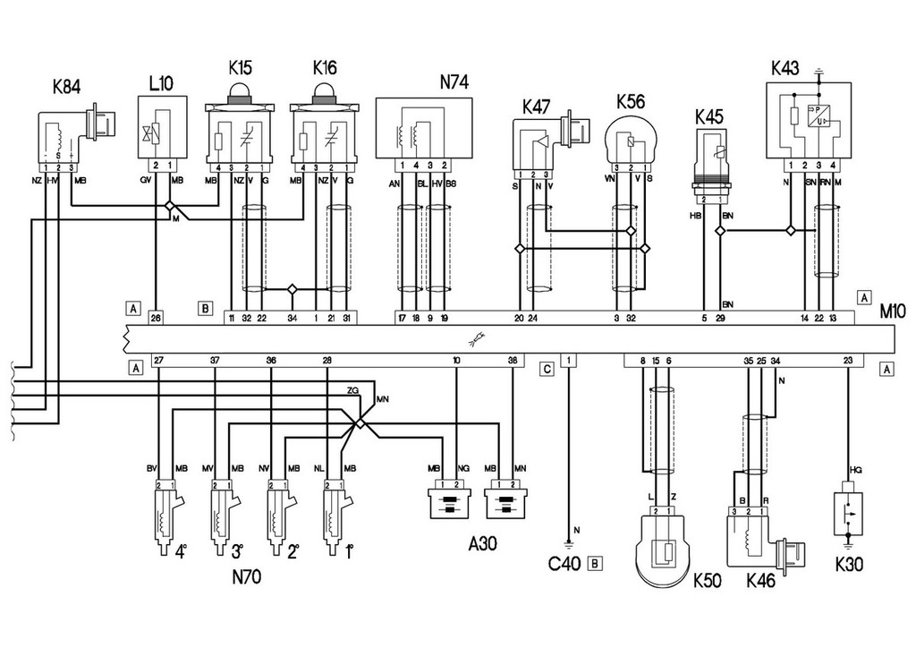

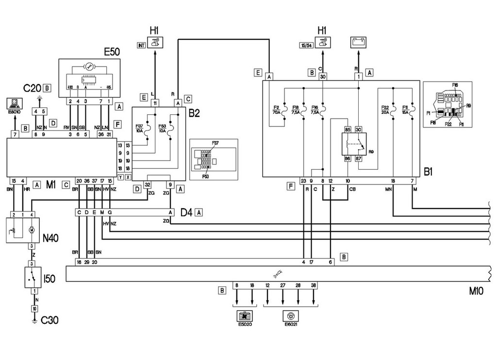

Našel jsem schéma zapojení řídící jednotky.
Popis přístrojů:
A30 Cívka zapalování
B1 Pojistková skříňka v motorovém prostoru
B2 Pojistková skříňka pod palubní deskou
C10 Ukostření
C20 Ukostření
C30 Ukostření
C40 Ukostření
E50 Přístrojová deska
I50 Bezpečnostní odpojovač přívodu paliva
K15 Lambda sonda před katalyzátorem
K16 Lambda sonda za katalyzátorem
K30 Snímač nedostatečného tlaku motorového oleje
K43 Snímač teploty a tlaku vzduchu
K45 Snímač teploty motoru pro el. ventilátor
K46 Snímač otáček
K47 Snímač fáze ojnice
K50 Snímač klepání
K56 Snímač polohy škrtící klapky
K84 Snímač tachometru
L10 El. ventil odvětrávání palivových par
M1 Body Computer
M10 Řídící jednotka motoru
N40 El. palivové čerpadlo a palivoměr
N70 Vstřikovače
N74 Krokový motor chodu na volnoběh

Re: Schéma ŘJ
Ještě jsem zapoměl kódy barev vodičů ve schématu:
Kód Barva
A - Světle Modrý
B - Bílý
C - Oranžový
G - Žlutý
H - Šedý
L - Modrý
M - Hnědý
N - Černý
R - Rudý
S - Růžový
V - Zelený
Z - Fialový
A příklad kombinace dvou písmen: AB - Světle Modrý / Bílý, NZ - Černý / Fialový atd.
