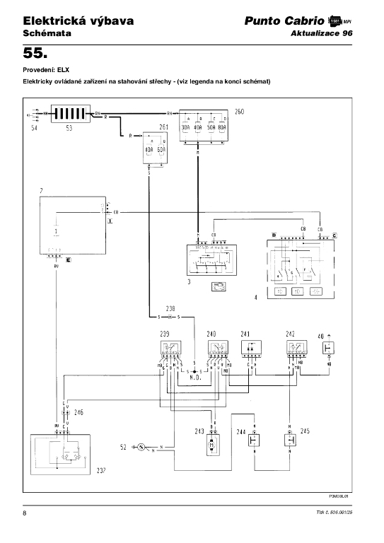

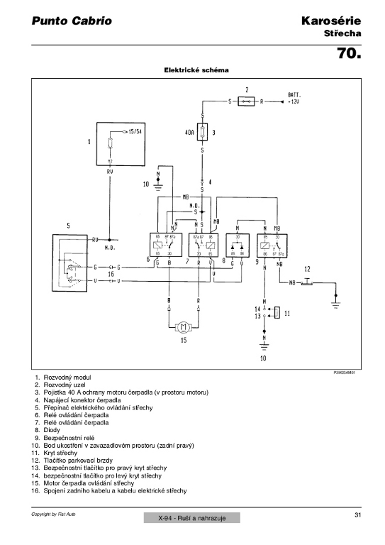

Vy co mate punto cabrio z elektrickou strechou, mozete mi prosim napisat ake relatka tam mate / maju byt? Prikladam aj schemu el. strechy ak to nejaky v elektronike zdatnejsi clovek vie vycitat. Kupil som jedno punto na ND z el.strechou, ze to prehodim do svojho manualneho puntasa, ale ta strecha je extremne leniva. Clovek co mi to predaval tvrdil, ze to bude relatkami a dal mi k puntasovi 23 roznych relatok........ Ze on to skusal 3 dni a natrafil na spravnu kombinaciu....... Len blb ich vymontoval. Ja sa v tejto oblasti moc nevyznam, ale pokial viem su spinacie a rozpinacie rele a predpokladam, ze ich zamena nie je dobry napad. Ta strecha ide, v tom by problem nebol a nie je, ale ide tak, ze jej musim pomahat ked ju stahujem a trva jej to 1:53 minuty! Natiahnut sa natiahne celkom v pohode a trva to okolo pol minuty. Skusal som aj pretesnit spoje, su tam viac menej standartne medene tesniace kruzky, dat novu kvapalinu a zlepsilo sa to o takych 10% maximalne. Uvazoval som ci tam nie je problem ako u Audi 80 / Golf II kde bola plastova turbina (vrtula) ktora sa zlomila a kvapalinu to zle precerpavalo. Tieto auta maju hydraulicky system, cerpadlo, el. motor od rovnakeho vyrobcu a ta turbinka sa da bezne kupit na ebay. Aj to cerpadlo vyzera rovnako. Lenze tam je k tej turbinke uplne bezproblemovy pristup a tu som sa dostal len po nejaku "stenu" kde je pod nou priestor cca 2 az 3 cm siroky a potom dalsia "stena" Do toho priestoru sa neda nijak dostat bez poskodenia.

Myslim, ze relatkem to nebude. Rele je proste jen spinac, ale vykon systemu nim nijak nezvysis. Spis bude pravdepodobnejsi ta spatna "turbinka".
