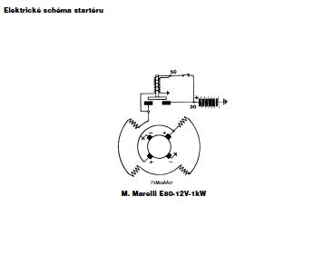

Re: Nestartuje
Příspěvek od idefix »
Fiat Stilo MW 1,9 JTD 85Kw

Příspěvek od rossi »
JamieB právě že startér netočí, dneska jsem vyměnil baterku a furt stejné. nic. čerpadlo dává, 1.9 Jtd 59 kw
Zařad neutral,zabrzdi ručku,a spoj silným izolovaným vodičem svorky na startéru(silný a slabý drát) tím vlastně roztočíš startér.Pokud se neroztočí,vyndat a vyčistit, proměřit,a asi vyměnit.
