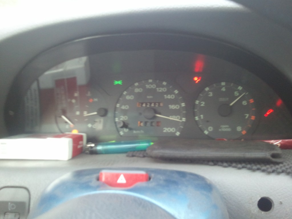

tak abych ukoncil toto tema a snad poradil ostatnim lidem tak to bylo lambda sondou motor se uklidnil a zas jezdi jak das :)
PS: punto 1.2 44kw jede vice jak 160 :)
2013-08-31 17.49.07.jpg (89.68 KiB) Zobrazeno 5184 x
Re: výkon punto 1.2 44kw
Koupil si origo lambdu Bosch nebo nějakou uni? Kolik tě stála a kde si ji kupoval? Taky mě čeká výměna a je to docela ranec
no dle údajů na přístrojovce tam asi máš opravdu jinou převodovku...,a stejně tam máš něco v háji pač ti svítí kontrolka motoru :)

a airbag mám dojem.. asi si to s těma 180ti trochu přehnal :lol:

To jak já kdysi valil se starou stodvacítkou až na krev co to šlo a rožly se mi snad všecky kontrolky co tam byly na přístrojovce :D

To mě se akorát jednou rozsvítila baterka a airbag, alternátor v prdeli :roll:

chlapy mam lpg takže kdyz jedu na lpg tak mi sviti vstriky jelikoz jsou vyple a je zaply pridavny vstrik plynu. jinak prevodovka je origo myslim že kod je O11 nebo tak nejak je to dovoz francie. a labda je unicko od bosche. stala me 1600 jinak originalku mam za myslim 2500 nejak tak nevim kolik je presne cena pro me jinak punto by jelo jeste dal kdyby mi neskocil nejaky ridic do cesty a ja musel brzdit jinak to bylo lehce z kopce ale na rovince udelam 175KM/H pokud chcete rad vam s puntiky pomuzu kdo je z ostravy a okoli znam je skoro na zpamet :)

jo a airbag me sviti protoze jsem auto koupil pobouracce a teprve tet mam vyresetovanou rj. a jeste musim na diagnostiku proc sviti vesele dale :) ale casu neni auto jezdi pro meho zamestnavatele takže km se toci a casu malo vsak podle tach. jste videli jinak offiko ma kolem půl milionu a tlaky ma stale 12,5mpa na kazdem z valcu :ú
