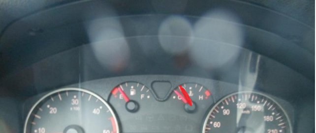

PRiPaDoVaK : právě že jsem to na 90 vůbec neohřál (cesta do Harrachova a zpět) spíš jen 80-85 asi tak jak na fotu proto myslím na ten termostat myslíš,že je v háji? V létě to je ručička normálně kolmo na 90

no, s velkou pravděpodobností se ani nepokouší zavřít, tudíž výměna... na Cardo vychází asi 1300,-, nižší cenu mi nabídly akorát za vyndanej z bouračky... je pravda že na tý tvojí štrece to je až moc divný že se neohřeje na 90, ale já když občas jedu po praze kvůli škole tak při vyjetí z dejvic se mi to ohřeje klidně až někde u černého mostu, a to tam nemusí člověk furt popojíždět v koloně...

PRiPaDoVaK: jak jsem si myslel stále pootevřen termostat, výměna bude až příští rok. Doufám,že nebude platit jak na Nový rok,tak po celý rok

Re: Zwolik jestli je teplota jako na obrázku výše tak se nic neděje popravdě jezdím tak už od léta auto se pomaleji zahřívá cca po 10-12km a tím pádem o něco větší spotřeba - termostat je stále pootevřen.Komplikace nehrozí horší by bylo kdyby se termostat zasekl a byl zavřen.
