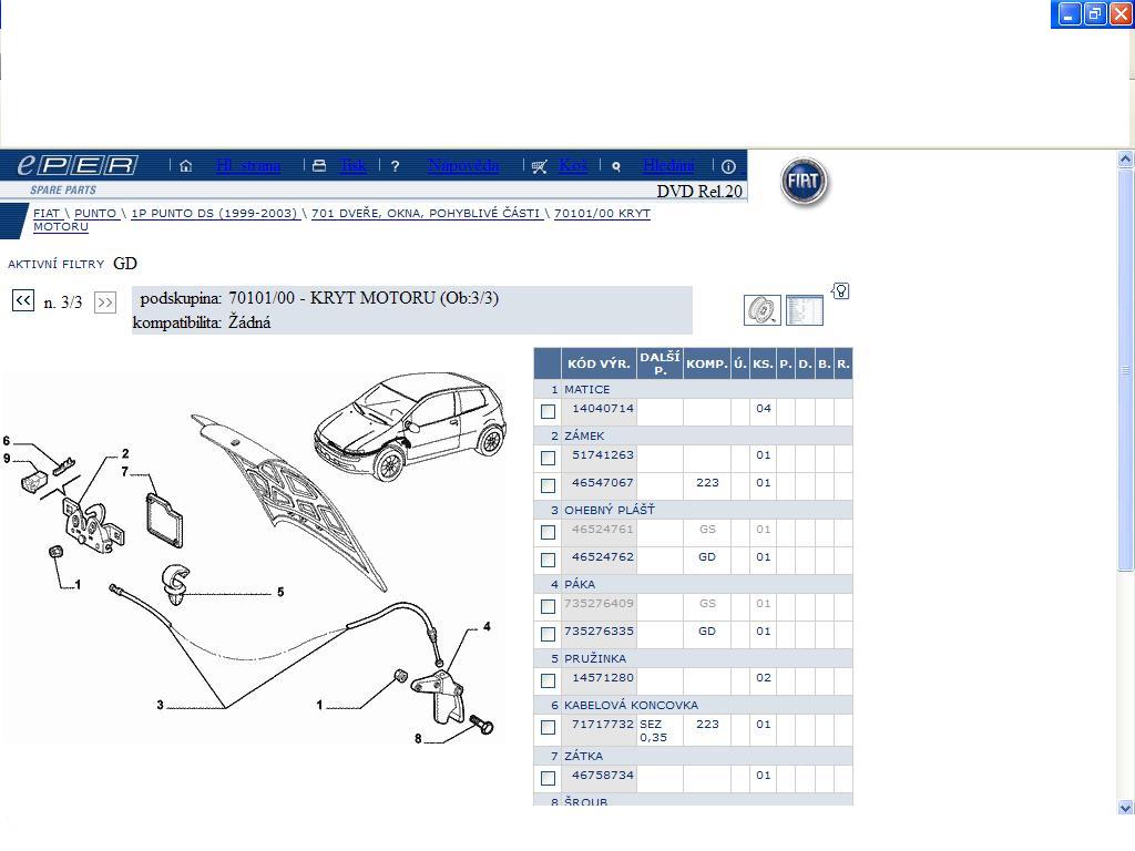

Tak tady jsem na youtube něco našel. Myslíte, že to půjde tak snadno? Jestli jo, tak už mi zbývá jenom koupit kabel (našel jsem ho na fiatdily.cz) a vyměnit, což je zase další problémo.
Re: Nejde otevřít kapota
Jo to video je přesně o tom,tam zatáhneě za ten bovden a nebo lanko a je to ale lepší by bylo zajed na jámu a nebo na zvedák. A nebo dej to do nějaká autoopravny ale ne do znač.servisu tam tě natáhnou(1hod.práce přes 300kč.a lanko do 50kč.(njn nějak musí vydělat na ty bílé límečky):D Lanko koupíš v opravně jízdních kol to nejdelší .Dala by se tam použít i struna na plyn se škodovky 120 atd.Ten bovden ve kterým je to lanko a není poškozený tak tam necháš a do něho nasuneš namazané lanko a nebo tu strunu a prostrčíš tak jak bylo to původní zakončení.
Dobrá finta, to by mohlo fungovat. Na ten bowden se ale musí zatlačit, ne tahat. Jestli máš možnost nějak se pod to auto nasoukat, tak by to mohlo jít hladce.
