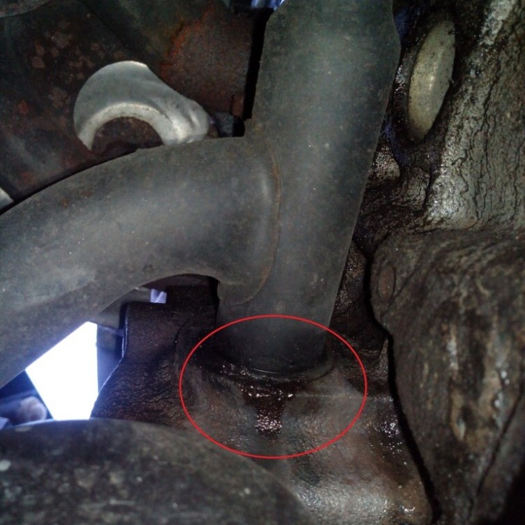

Ahoj,
taky mám problém u Punta MKII 1.2 8V s únikem chladící kapaliny.
Vypadá to, že mi to uniká z trubky, která vede do čerpadla.
Lze to vyměnit (trubka či těsnění)? Nikde jsem nenašel tento typ závady.
Díky moc za rady!

Re: Unik chladici kapaliny
To bude jen špatnej O-kroužek. Jen až to budeš měnit tak to chce trochu začistit jak na bloku tak na hadici
Přesně jak píše Hawkeye.94, je tam jen silnější o-kroužek, který vlivem teploty po letech ztvrdne a propouští. Také jsem to řešil a výměna je hračka. Stačí vzít odpovídající rozměr z univerzální sady a nahradit jím originál. Očistit styčné plochy, máznout vazelínou a zatlačit trubku s o-kroužkem zpátky do bloku.

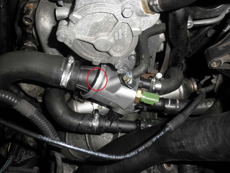

Mám otázku k tejto téme, uniká mi chladiaca kvapalina pri telese termostatu (vid obrázok) len na opačnej strane. Dá sa to nejako opraviť, alebo ako sú spojené tie dva kusy spojené? Ide o Punto 1,9 JTD 80
