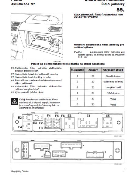

relé pro okna je několikanasobný/je to takova mala ŘJ/ je to to velký v přihradce spolujezdce.

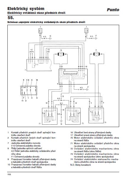

Díky za rady i to schéma zapojení. Ještě taková malá otázka: jak mám "rozklepat" to relé?

Bylo asi myšleno ho vyndat a zlehka s ním poklepat. Může být spečený kontakt.Dělá to i spínač pro okno spolujezdce na straně řidiče? Ty spínače jsou projeny paralerně,takže by to měl dělat taky.Tady ještě umístění těch relé.
