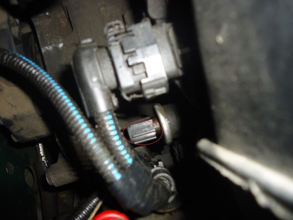

Vtlačim sa ti aj ja odkedy mam auto spotreba len stupa držala sa na 18km/l ale teraz ukazuje menej okolo 17,4 a nie a nie hore pretým to kolísalo medzi medzi 17,6 a 18.00.Chem sa spýtať pri mierke oleja na systéme striekovania paliva ,zboku je plastový valcový ventil, ktorým ide točiť načo je:je čierny ma na sebe drážky.Vyzerá ako vrchnák od zubnej pasty len je vedčší a je čierny.Je to zakladna nastovovacia skrutka tlaku alebo tak nejak sa to vola

drago47 píše:Vtlačim sa ti aj ja odkedy mam auto spotreba len stupa držala sa na 18km/l ale teraz ukazuje menej okolo 17,4 a nie a nie hore pretým to kolísalo medzi medzi 17,6 a 18.00.Chem sa spýtať pri mierke oleja na systéme striekovania paliva ,zboku je plastový valcový ventil, ktorým ide točiť načo je:je čierny ma na sebe drážky.Vyzerá ako vrchnák od zubnej pasty len je vedčší a je čierny.Je to zakladna nastovovacia skrutka tlaku alebo tak nejak sa to vola
Co ukazuje palubák je nedůležité, pokud to není extrém. Když chceš zjistit spotřebu, tak jedině podle tankování a ujetých km. Palubák počítá spotřebu podle doby otevření vstřikovacích trysek, ale to může být ovlivněno dalšími faktory a tolerančními odchylkami.
Ten "uzávěr od zubní pasty" je zřejmě krytka měřicího bod tlaku paliva.
Tak nevedel som to ako opísať a ma byt to úplne dotočene na pevno ,alebo polene,nemá to nijaký plyn na chod auta ani spotrebu

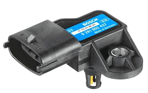

Kamarát čistil aj Snímač plniaceho tlaku.Ma to nejaký vyznám a čim to čistiť.

Chlapi menily mi predne brzdy hneť mi stúpla spotreba podla PP 16,9km/l ale mal som 18 práve predne koleso je stále teplejšie až žeravé na dotyk ako ľavé- je pohode že sa dá chytiť ,nemôže to byt že mi to brzdi na tej strane stále, ale ne až tak že by to bolo červene ale tak že sa na tom nedá udržať prst a pritom na ľavom pohode.A ten vrchnák od zubnej pasty myslel som to v červenom krúžku čo je to?
