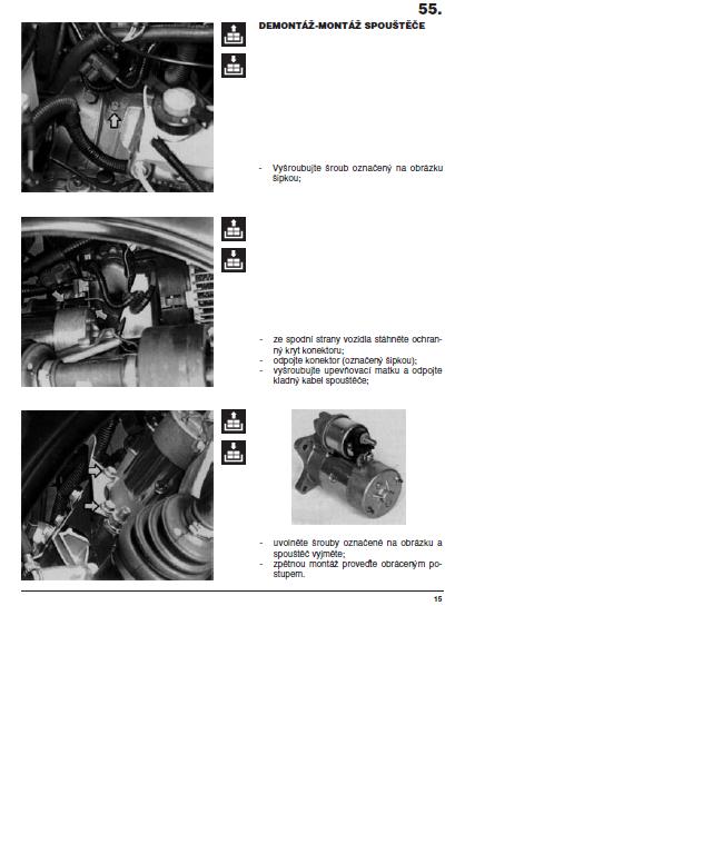

Caute,menil niekto uz starter na punte mk1 1.2 75? Kde ho najdem?...predpokladam ze bude niekde zospodu a na vymenu bude treba jamu. Nejaka presnejsia lokalizacia by pomohla :D Dik ;)

Já u 1,2 mkII ho mám když si před auto stoupnu tak z druhé strany motoru,jak jsou vstřiky tak pod něma,prostě mezi motorem a kabinou.Je to špatně přístupné.Myslím dva šrouby jsem povoloval z vrchu a jeden jsem povoloval z pod auta zvednutým heverem.Já už přesně si to nepamatuju.
Re: Vymena starteru
Jámu netřeba,povolíš tři šrouby (ten spodní jde asi nejhůř) odpojíš silový a i tenký kabel od spínačky a vytáhneš ho normálně vrchem,je tam místa dost.Možná si sundej airbox pro lepší přístup rukama

nezapomenˇ odpojit baterku.
