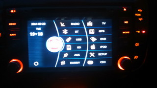

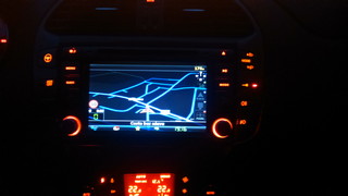

Takze takto to vyzera u mna :)

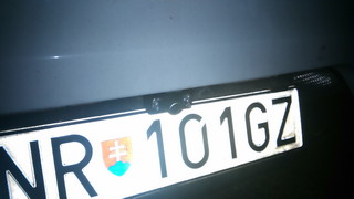

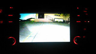

Pohlad na cuvaciu kameru a jej nocne videnie

No a ake mas postrehi.Montaz prebehla bez problemov?Zmenil sa zvuk?

Co sa tyka funkcii,mam pocit ze moje nema take ako maju chalani predomnou.Pri instalacii vsetko v pohode,ziadny problem.Este uvidim co signal radia lebo nemam z neho nejaky dobry dojem.Uvidim :)

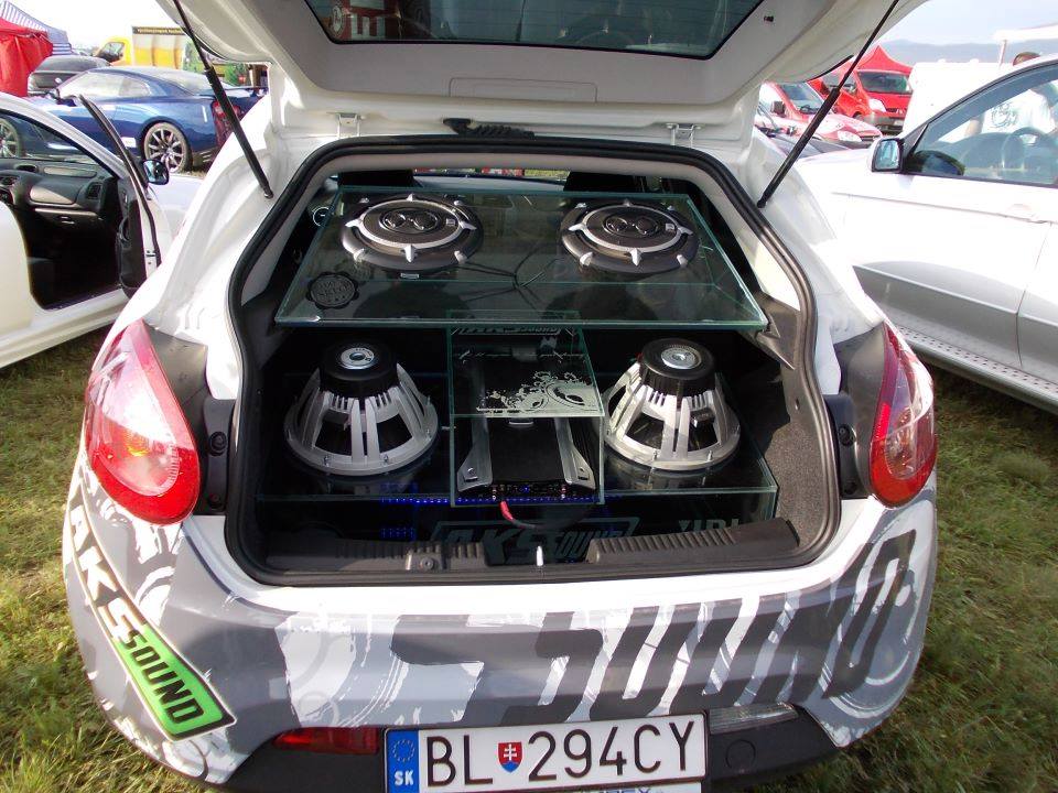

Co vy na tuto zastavbu?dame si urobit? :lol:
Ano aj taketo ,,ujetosti,, sa dali vidiet v Nitre :)

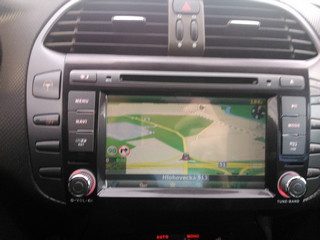

My si objednali 4 ks před rokem přímo u výrobce v Číně, grafika ještě nebyla tak jednotná, jako ji má mv_cz, ale jinak je to asi stejný kus železa. Fungovat to funguje i po roce, kamera je ta s čirým celým plastem, na druhé straně ale nemá problém v noci - žádný bílý flek z přesvětlení. Název písničky nebo RDS se na palubáku nezobrazuje - pouze frekvence rádia (např. FM1 101.1). Tlačítka na volantu fungují - dokonce lépe, než s původním rádiem (šipky přeskakují mezi uloženými předvolbami v paměi, nepřelaďují - podle manuálu orig. rádia to tak fungovat má, podle reality model 2010/11 Formula nikoliv - zkoušel jsem to reklamovat a servis potvrdil, že je špatný manuál, ne rádio). Příjem televize je na Ostravsku v pohodě, a to i za jízdy do nějakých 80-90 km/h, signál vypadává akorát při průjezdu pod mosty. Mile mě překavapilo BT handsfree, to je výrazně kvalitnější než třeba origo ve dvojkové fabii. Na navigování používám staré iGO 8.3 s novými mapami HERE, GPS anténu mám v palubce u jednotky rádia a chytá se v pohodě a rychle. TV anténu jsme přilepili na sklo k zrcátku - kabeláž jde krásně schovat ke stropnici, kde jsou u zrcátka právě dva zoubky, kudy se dá protáhnout.
