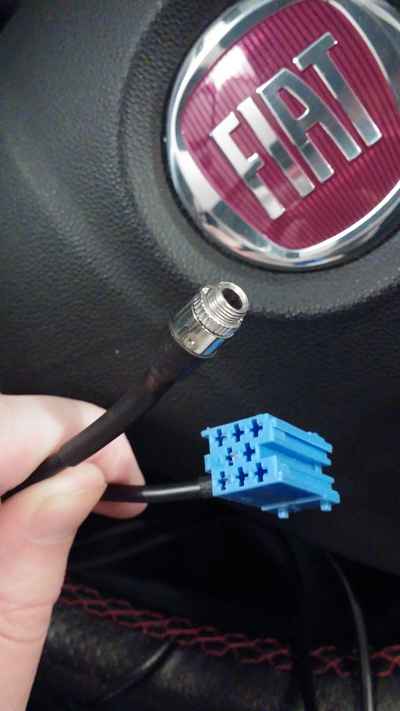

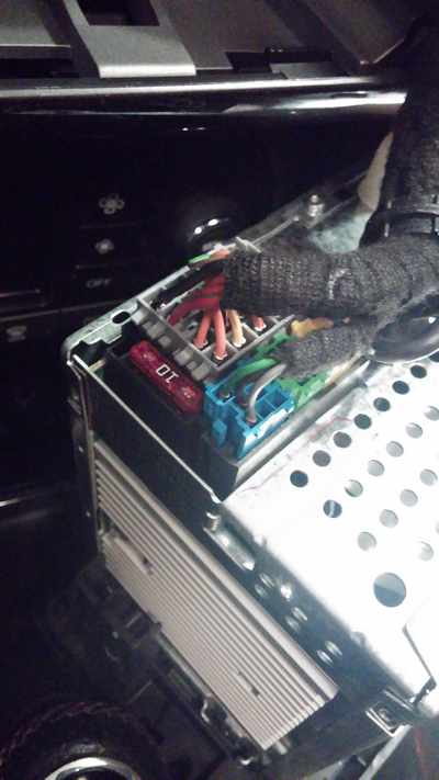

Ahoj hoši,
řeším dodělání aux. Koupil jsem si k tomu kabel viz. druhý obrázek. Když jsem ale demontoval rádio, zjistil jsem, že konektor je již obsazený! Znamená to, že moje auto už někde má aux a já o tom jen nevím? :D Pokud ten původní modrý konektor odpojím a zapojím místo něj svůj modrý konektor tak to nehraje, rádio ani nejde přepnout na aux :( Co dělám špatně?
Mám rádio s MP3 a Blue&me, díky za odpovědi :)
Edit: Kdyz zmacku tlacitko windows tak radio asi 30s prehrava pomoci meho kabelu. Na displeji radia je ale napsane VOICE, takze predpokladam ze mi zase nebude fungovat hansfree. Nejake napady?

Re: Autoradio Fiat Bravo 2007
matlos píše:Ahoj hoši,
ono to bude nieco podobne ako co som riesil ja na mojom pioneeri on ma dva auxi akurat ze jeden je robeny vyhradne na mikrofon hansfree a toto predpokladam ze bude to iste bude to robone len na hansfree tak budes si asi musit vybrat lebo predpokladam ze v radiu sa ti neda prepinat medzi dvoma auxmi
inak neni niekde nahodou uz vyvedny z toho radia aux?

to blue and me je aux... cize pri popolniku mas usb a to je ten aux....

Příspěvek od matlos »
kovvalsky píše:tak potom ked ma to radio usb nechapem naco tam davat AUX ? to je potom jasne ze to nebude zrejme fungovat ako klasicky aux ale bude sa to spravat ako hansfree
Tak treba abych mohl prehravat z mobilu. Nebavi me porad davat pisnicky na flashku kdyz je tak jako tak davam do mobilu. Navic vyhledavani a tvorba playlistu atd atd jde 100x lip na mobilu nez pres tech par tlacitek na volantu a jednoradkovy display...
Jinak uz jsem to nasel i na jinem foru no, pokud ma auto B&M tak tam uz klasicky aux jednouse dodelat nejde :(
