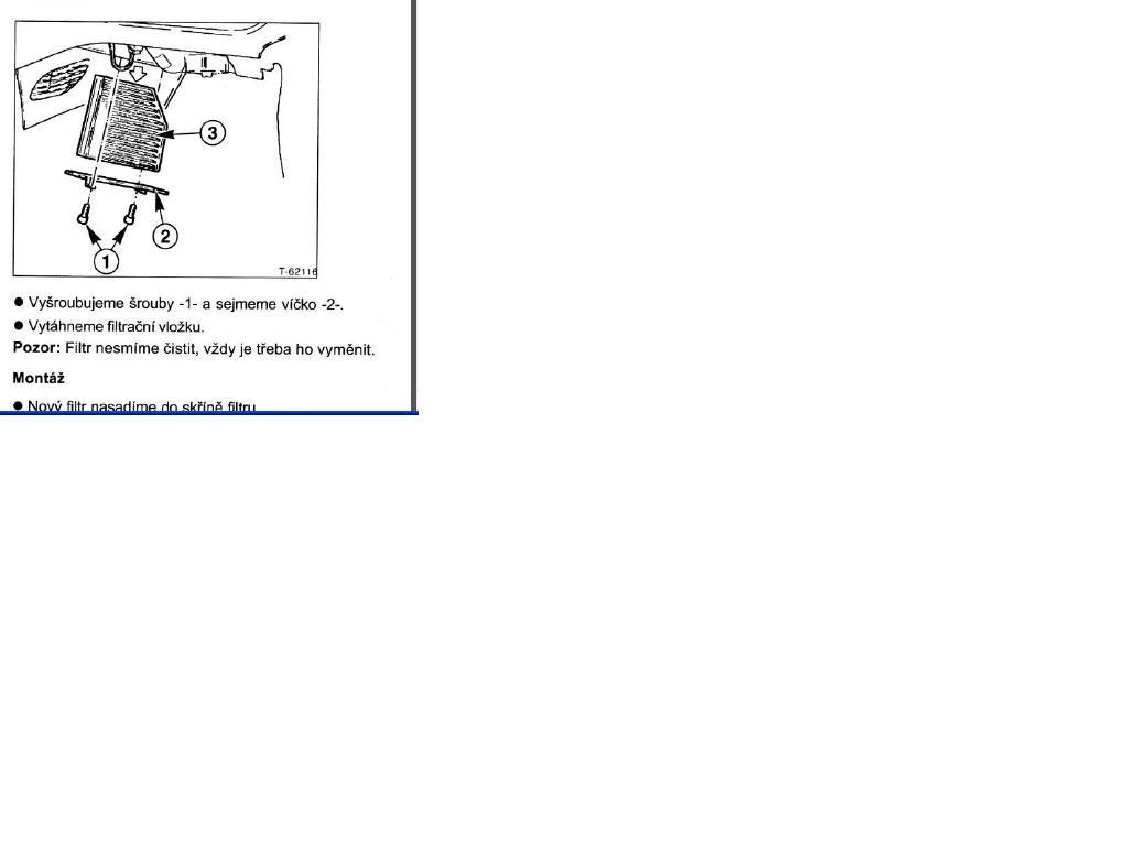

Ty tam zřejmě Pylový filtr nemáš,máš to tam zaslepený tou krytkou ,to je ten obdélník.Ty dvě naznačené kolečka na tom obdélníku ,tam mají být šrouby.
Pylový filtr.JPG (36.49 KiB) Zobrazeno 4776 x
