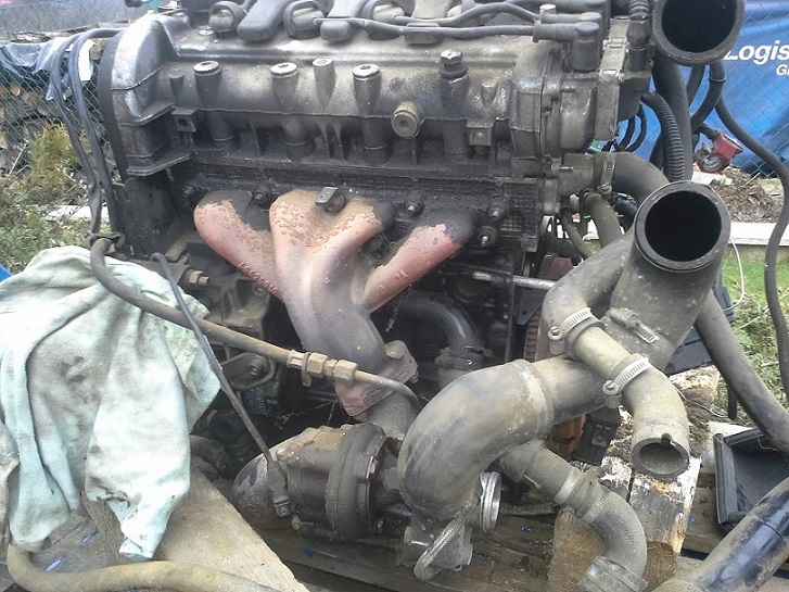

Pockej tyden az 14dni a napisu sem jak 16v turbo jede. Uz je skoro hotovo.
PuntoR on homemade Airride system
1.2 16V NOVITEC TURBO 112PS/182Nm při tlaku 0,4baru
EX engine: 1108ccm, vačka MPi, chip, K&N filtr, upravena hlava, mpi vstrikovani, svody Supersprint, vyfuk Michael(PL)
