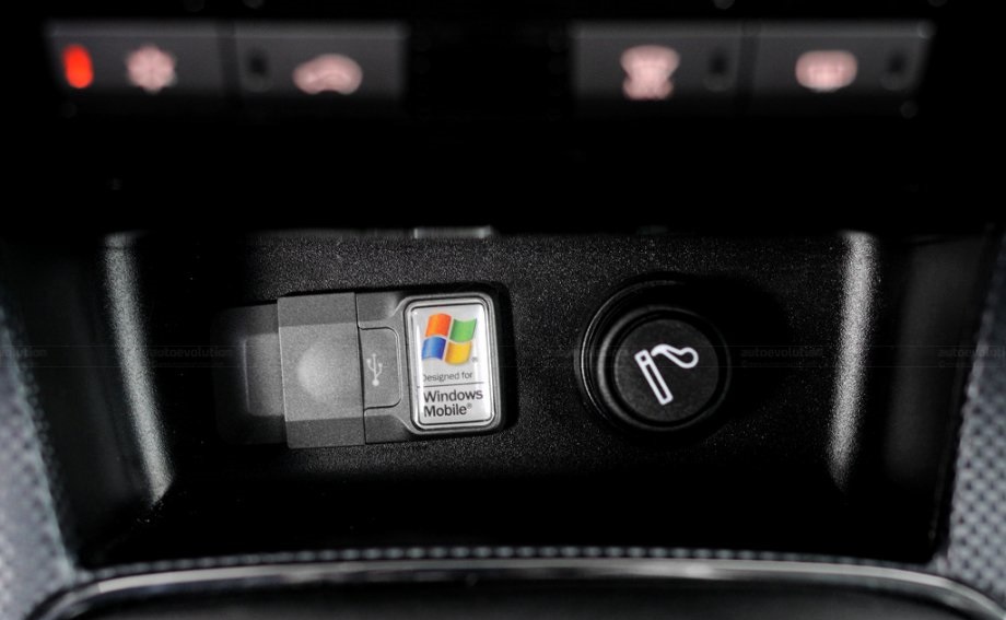

Dobrý deň . Poradí mi niekto ako zapnúť hudbu cez USB ? Dal som si do USB nejakú hudbu , zapojím to USB do auta a dalej hralo auto radio a nič iné sa nestalo . Nevie niekto ako to "aktivovať" ?

Skus zatlacit CD 2X MALO by to prehodit na aux teoreticky.

ma to zapnut samo..aj ja mam.ak nejde,tak na volante prepni na media player a daj bud random,alebo now playing.. ked nejde daj iny usb.ak nepojde aj tak,tak na chvilu odpoj baterku a ono sa to resetne a malo by to ist..ak nepojde,tak ti to nejde,lebo je to jedna z veci na brave,ktore sa kazi...citaj fora na blue and me

amiga píše:ma to zapnut samo..aj ja mam.ak nejde,tak na volante prepni na media player a daj bud random,alebo now playing.. ked nejde daj iny usb.ak nepojde aj tak,tak na chvilu odpoj baterku a ono sa to resetne a malo by to ist..ak nepojde,tak ti to nejde,lebo je to jedna z veci na brave,ktore sa kazi...citaj fora na blue and me
Na volante keď zmačknem tlačitko windowsu tak mi začne niečo hovoriť nejaka ženska po taliansky a ja vôbec neviem čo robiť :D

nie Windows na pravej strane stlacaj.main

a este jedna dolezita vec. USB kluc musi byt vo FAT formate, nie ntfs... taliancinu zmenis tak, ze si stiahnes z blue and me stranky poslednu verziu softu v anglictine/nemcine. (cestina nieje)
