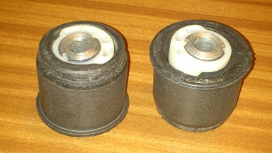

Zdravim,
mam Punto 2 rv2001 a tak isto mi neskutocne buchala zadna naprava
pri prechodoch nerovnosti-vln-jam na cestach
dal som aj nove tlmice no pomohlo to len na isty cas
cely problem je v ulozeni zadnej napravnice
su to dva silentbloky ktore treba vymenit za nove
ked som dal dole napravnicu tak som bol celkom sokovany ako boli totalne vybite

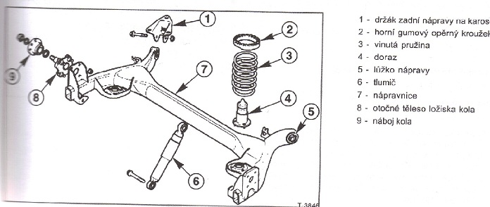

tu su foto, na nakrese od Mad-mike je to diel 5, kupoval som ich v intercars

Zdravim,
viete mi poradit kde kupim horny gumovy kruzok na zadnej naprave ako je polozena pruzina.
Vyzsie na obrazku je to diel cislo 2.
Nikde to neozem najst...
Diky.
Diky.
