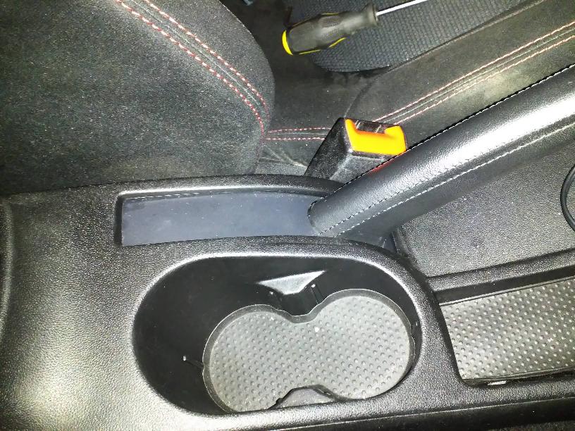

Taky jsem to řešil. Nakonec jsem to vše sundal a dal jsem tam gumu, kterou jsem uříznul přesně podle původního dílu a vše funguje krásně jak má. Musí se rozebrat celý tunel a uvnitř je drážka, ve které to jezdí. Moje auto má 5 let skoro a dělal jsem to v září. :D

Ahoj, mohl si poslat fotku jak to vypadá. díky

hned jak budu u auta udělam foto

takhle jsem to udělal, sundat stredovy tunel a ten blbej tvrdej plast nahradit mekkým, na živo je to lepší, hází to jinou barvu trochu, ale lepší než ta díra.. :)

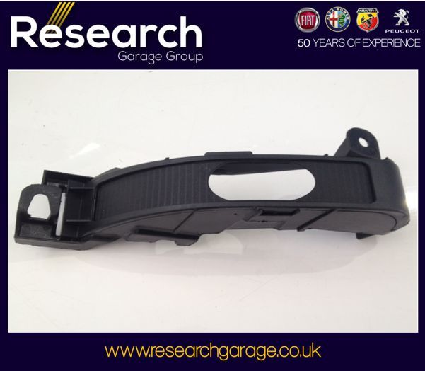

to je tento díl
