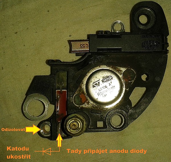

Vitaml: A po tý úpravě altíku jsi to napětí měřil i v létě-zda je stejné i v létě (14,35 V)?

V létě jsem to neměřil, protože jsem to dělal asi před dvěma týdny, ale bude to stejné.
Napětí se zvětší podle úbytku v propustném napětí na diodě, protože regulátor dostává o toto napětí nižší a snaží se to dorovnat. V případě diody 31DQ10 je to asi 0,5V.
Dají se najít i některé rychlé schotky diody, které mají 0,35V. Mám takové v práci, ale teď nevím označení. Ve středu to budu vědět a ještě dopíšu. Hlavně aby byla alespoň na 3 A.
Také záleží na tom, jaké bylo napětí před úpravou (u mě bylo 13,8 - 13,85 V).
- 20151222_091406 - regulátor Punto.jpg (139.56 KiB) Zobrazeno 7782 x

Tak u mě je napětí při dobíjení se zapnutými světly na volnoběh 14,03 V a s přidaným plynem 14,07 V.

Díval jsem se v práci na ty diody a tyhle:
1N5822
mají úbytek napětí asi 0,34 V/0,5A. O toto napětí by se ti to zvedlo.
Mají je v GME za 3,3 kč. Doporučuji koupit víc a vybrat si.
Je to schotky dioda, s nejnižším napětím jaká se dá běžně sehnat.
