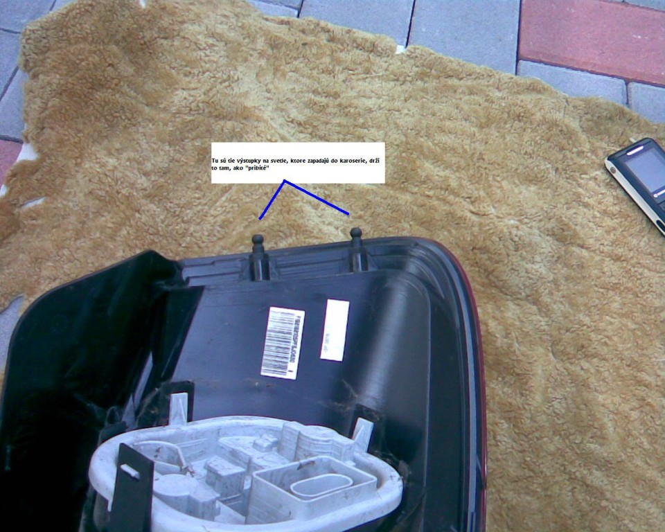

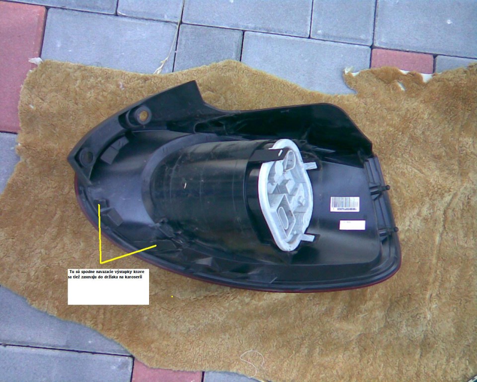

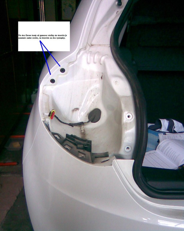

začala mi svietiť kontrolka vypálenia žiarovky, dispej tiež vypisoval aj ktorá strana, tak som dal dolu zadne svetlo. V návode to vyzerá že to bude brnkačka, tu už to bolo spomínané že treba motúz prevliecť okolo svetla a rázne trhnút, Sňad na štvrtí krát sa mi to parilo, treba stat pri svetle aby nezostalo visieť na káblovom zväzku. Použite žiarovky su 2x P21/5W a jedna R10W smerovka. Ta P21/5W je len jedna zapojená ako brzdové svetlo, a to vonkajšia, inak tie 5w sú ako obrysovky zapojené.
- Výstupky tiež zasúvajúce sa do držiaku na karoserii
- zad.svetlo2.jpg (179.26 KiB) Zobrazeno 6830 x
- Výstupky na svetle ktoré sa zasúvajú do karosérie
- zad.svetlo1.jpg (183.48 KiB) Zobrazeno 6830 x
- tie čierne body sú gumové vložky do ktorých sú zasunuté výstupky zo svetla
- zad.svetlo.jpg (84.5 KiB) Zobrazeno 6830 x
