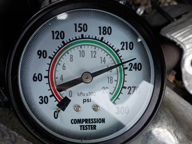

Už mi přišel měřák a udělal jsem měření tlaků a vyšly mi velice zajímavé výsledky.
Naměřený tlak byl mezi 225 až 235 PSI, což je 15,5 - 16,2 Bar.
V práci jsem si ještě otestoval měřič na kompresoru a dvěma různými manometry (jeden z nich s glicerinem) a ukazuje docela přesně.
Při měření jsem nechal motor asi 8x otočit, pak už tlak nestoupal. Měřič má zpětný ventil.
Z toho usuzuji, že mám ventily, kroužky i těsnění pod hlavou v pořádku.

Mě se to teda zdá docela dost, ale podotýkám, že nejmladší motor kterému jsem měřil tlaky měl EuroI. Od té doby se dost změnilo časování ventilů a i kompresní poměry šly nahoru. Jsi si jistý, že teď máš ty rozvody dobře? 14 atm bych akceptoval (u nějaké ostřejší verze motoru), ale 16 atm je i na mě moc.
Edit: Tak co jsem se momentálně dočetl, tak Marea (Euro II) v 1.6 měla tlaky 15 atm. Felda HTP 15 + atm. Tak se zítra podívám do servisního manuálu, jestli tam něco není.

Kontrolováno podle servisního manuálu, ryska na kole rozvodů, na setrvačníku 0 , rozvody by měly být v pořádku, i na řemenici mi to sedí podle manuálu. Auto bylo z Rakouska od prvního majitele se servisní knížkou, neměl by tam být žádný zásah do motoru (třeba zarovnání a snížení hlavy). Myslím, že jakýkoliv posun by kompresi snížil.

Měříl jsem to správně, že jsem protočil 8x motor a nechal maximálně vystoupat měřič komprese?

Kompresní tlaky jsi měřil správně. Zatím jsem prošel polovinu servisního manuálu (cca 1100 stránek) a kompresní tlaky jsem nenašel. Spotřeba po městě mi přijde docela hodně, s Puntem jezdím do šesti BA95 a Baravo si bere dle PP 7,7l/100km BA98. Čím ho momentálně krmíš, tím mixem nebo BA95?

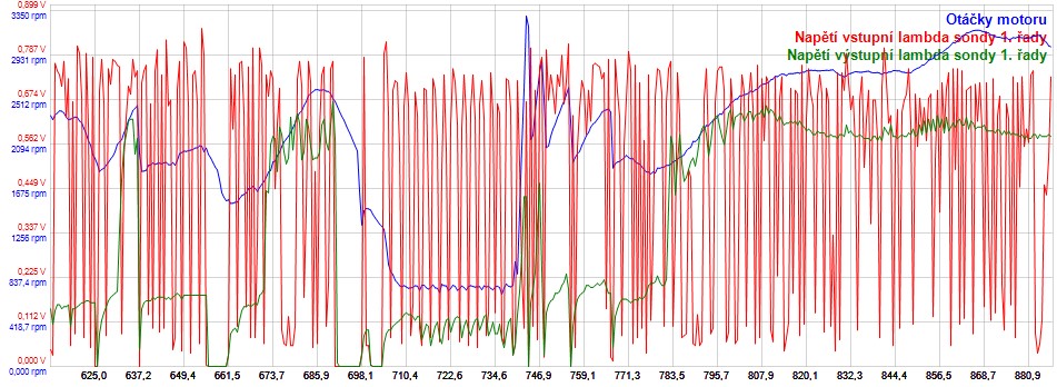

Tu mám novou. Sleduju grafy a funguje.
Ještě bych mohl prohodit vstupní a výstupní.
Od půlky po konec je rozjezd a stabilní rychlost 100 km

Nevypadá to špatně. Chudší při volnoběhu (nebo tam zbývá více kyslíku - to může být spojené se spalování příměsi E85).
