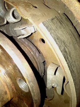

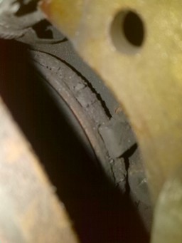

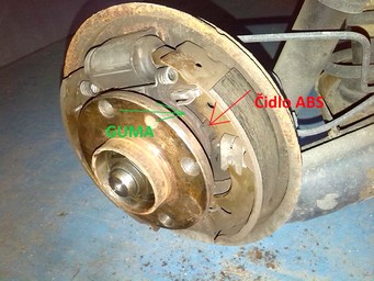

Zdar chlapi, klepanie prestalo.. Takze riesim dalsi problem s ABS, funguje mi tak ze ked mam zapnute city, tak funguje coby len pri najmensom zabrzdeni, A ked vypnem city, zasvieti sa mi kontrolka a uz nejde vobec..Kukal som vsetky čidla, tie su v poriadku, kabelaz tak isto, ale natrafil som na takuto vec, na zadnych kolesach, ako je cidlo,ktore snima taku gumu, tak ta guma je komplet vytrhana od pruziny ktora rozpina paknu. Moze to byt tou vytrhanou gumou? Sak sami pozrite
drago47
Příspěvky: 304
Re: MOJE PUNTO 2 - Ukažte ta svoje ;-) Laci77
Příspěvek od drago47 »
Nieje to guma ale magneticky pásik na abs a viem to preto lebo riešim to iste s mojim puntom a riešenie výmena celého náboja
