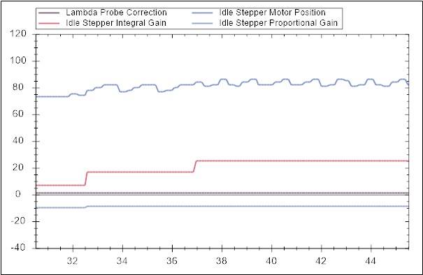

Pořídil jsem si kvůli tomu adaptér 3pin-OBD, KKL kabel a soft IAW2, asi milionkrát jsem udělal autokalibraci krokáče, vždycky po nastartování se tváří v pohodě (otáčky 1200-1500 = zima) a stačí ujet třeba i 100m a už houpe a houpe. Dal jsem si teda live graf s hodnotama lambdy, počtem kroků krokáče, integral gain krokáče a proportional gain krokáče, z čehož jsem zjistil, že ve chvíli, kdy začne krokáč otvírat a zavírat bypass furt dokola jak blbej se skokově navýšil integral gain (popravdě ani nevím co to vlastně je - asi integrační zesílení říká překladač).
Nejsem elktrikář, GO motoru a náprav si udělám ale do tohohle fakt nevidim...
Najde se někdo kdo tomu trošku hoví, a řekl mi co stim dál? Přikládám graf momentu, kdy žačne houpat.

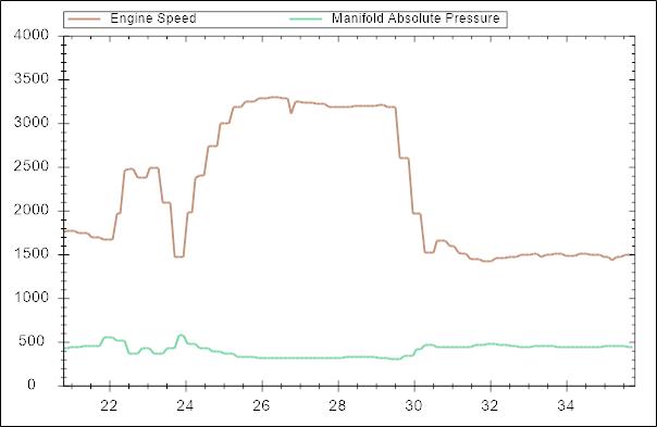

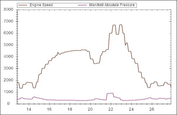

Podtlak z MAPu se s otáčkama mění, ale přijde mi že hrozně zmateně...
Když podržím motor v otáčkách tak přeskakuje mezi cca 350hPa, 700hPa, 950hPA a podobně, prostě při stálých otáčkách neukazuje stálý podtlak... přikládám nějaký ten graf...
