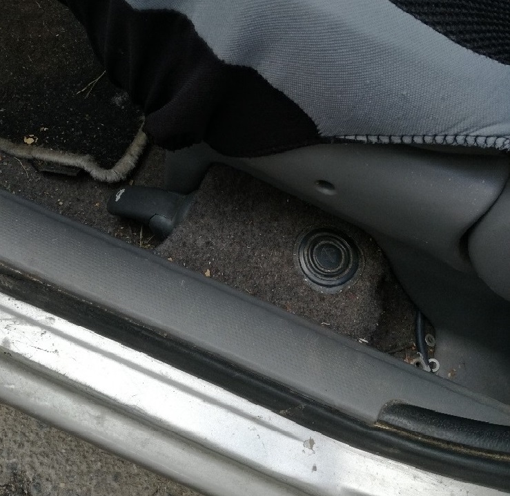

Mám to vyfocené ( mimochodem jsem ti posílal SZ... )
Ale ještě se zeptám, ty to chceš vědět na Punto, nebo Stilo?

boban kh
Příspěvky: 6
Registrován: 20 čer 2011, 17:50
Re: Točí, ale nestartuje MK2 1.2 16V
Příspěvek od boban kh »
Tak tady je foto tak, jak to mám já...
Ale jak jsem říkal, může se to lišit dle typu a roku výroby....
A v Maree ho mám vyloženě pod sedačkou, že se tam musíš ohnout.
Takže foto nepřikládám.
Zde je možnost vložit soubor max. 256 KB. Ta moje fotka má 2 MB.
Na tohle jsem asi tupej a neumím snížit rozlišení. ( mimochodem u nás na fóru není problém s vložením... )

Punto žije :) !!! Ještě jednou děkuji Všem za rady a obzvlášť twistedTSD u mě to byla varianta u kaslíku co psal. Je to na sloupku vedle kaslíku co končí kobereček viz. obrázek. Knoflík vyskočil pravděpodobně při narážení plastové prahové lišty.
