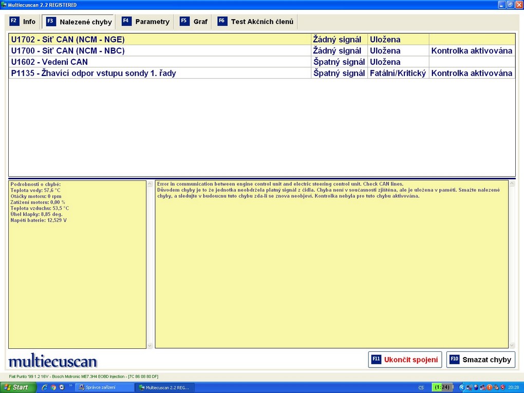

tak, stáhl jsem chyby, kde je i popis. Nicméně jsem je vymazal, protože něco mohlo naběhnout skrz KO baterku, a uvidím co se načte.

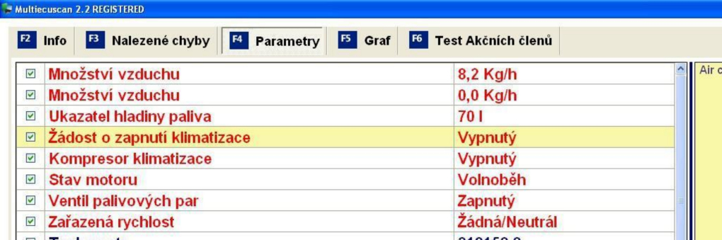

Jinak poradí někdo, proč mi nejede klima? Dle všeho nesepne kompresor. Když koukám přes diag, tak i když zapnu tlačítko (svítí) a dám i otáčky, tak dle diag, jsem nic nezmáčkl, pokud to teda chápu dobře. Koukněte. Děkuji

to vím, ale zkoušel jsem ji hned po naplnění. Nacpal tam myslím 580g a byla prázdná, ale dle předchozího majitele se leta nepoužívala.
Otázka je, proč když zmáčknu čudl, a ten se rozsvítí, tak diag píše, že není pokyn k zapnutí, viz obrázek

no dělal jsem přes diag nějakou kontrolu relé od klimy (jediné co tam s klimou je) a to v motoru cvaklo. Spíše mě zajímá, kdy se má změnit stav "Žádost o zapnutí klimatizace" na "Zapnutý" ?

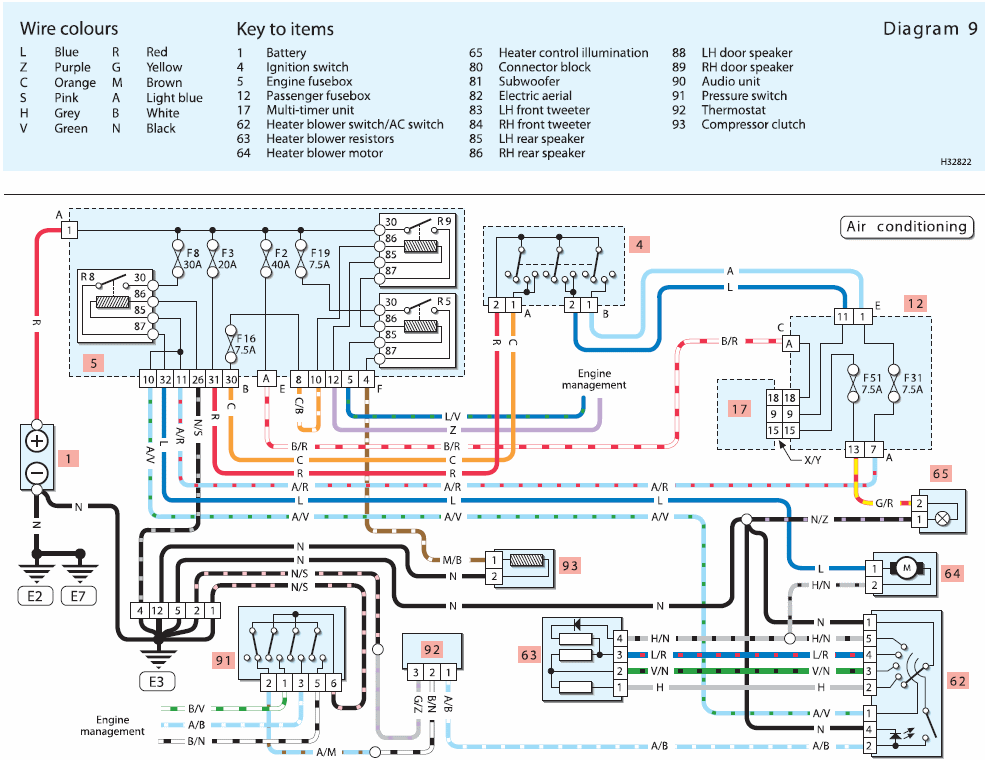

Napřed bych zkontroloval pojistku F19 u motoru a celý okruh spínání. Také může být vadný termostat klimatizace.

kontroloval jsem pojistku jak u řidiče, tak v motoru , vše jsem vytáh a nacvak zpět, i relé, konektor od tlakového spínače jsem také pročistil. Nevím, jak by se to chovalo, kdyby bylo špatné relé.., popř. kde se dá sehnat.
Re: Chybové kódy diagnostika
Kdyby bylo špatné relé, tak by klima samozřejmě také nespínala. Pokud jsou v pořádku pojistky, tak musíš vzít zkoušečku a proměřit kam až proud jde a odkud už ne. Tipnul bych si na termostat nebo tlakový spínač(pokud je v systému ještě tlak).
