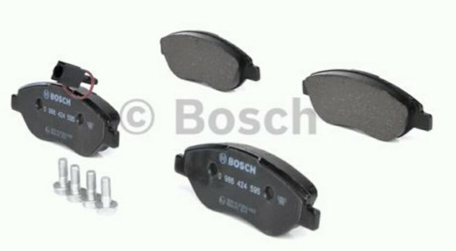

Chlapi, chci objednat kotouče + desky na Bravo, komplet předek + zadek, asi TRW. Jen se mi nechce lézt pod auto a zjišťovat, jestli potřebuju zadní desky s "uzavírací výstražný kontakt". Co jste brali Vy? Příjde mi to možná zbytečné... zadní kotouče jsou hotové, ale desky by toho ještě vydržely... zatím tam mám originál.
Díkes za pomoc

Příspěvek od heretic »
Iba predna lava ma snimac, ale pre istotu si lahnem pod auto miesto teba :D
A bez lahnutia pod auto

Loni vzadu nové ATE kotouče i destičky. Bez problémů. Brzdí dobře, nepískají. U mne vzadu bez čidla, ale originál desky měly vyvedené čidlo, ale bez propojení, takže nové desky zakoupeny bez čidla. Jinak určitě vyměnit společně s kotouči i destičky a nezapomenout, že vzadu má pístek ve třmenu závit, takže při zatlačení tzv. šroubovat, vpředu stačí stlačit. Při montáži třmen pořádně vyčistit a pístek případně rozchodit.
