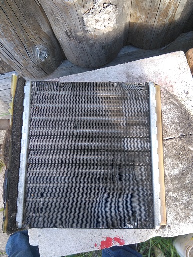

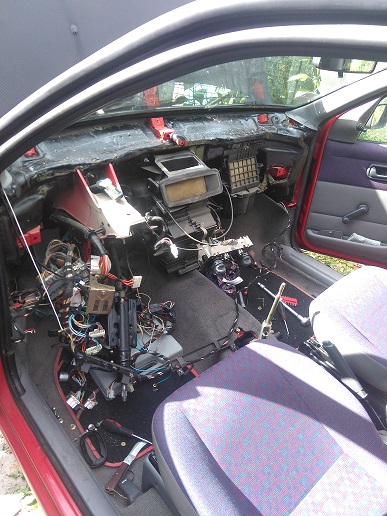

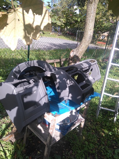

Takže skúsil som to nehať vysmradiť ale zatiaľ nepomohlo ... Hádam to po čase prejde :D ... Pridávam sem ešte nejaké foto z výmeny a zároveň sa chcem na niečo opýtať. Pri demontáži tej palubovky som vyberal aj predné repro a po ich obhliadke som sa rozhodol že ich späť ani nejdem dávať a začal som uvažovať o výmene "audio systému" ak sa o tom čo tam bolo dá tak povedať :D Podľa toho čo viem by mali ísť do zadu k platu 10 cm reprá tam som si našiel tieto https://www.nay.sk/jbl-cs742-koaxialne-repro-10-cm" onclick="window.open(this.href);return false; dosť som si tu toho prečítal a ludia písali že sa najviac oplatí dať ováli do plata ale keďže ja často mávam úplne zaplnený kufor + často vozievam v kufri aj môjho psa (nemeckého ovčiaka) a musím preto vyťahovať plato von takže reprá v plate u mňa nepripadajú do úvahy. S tými prednými reprami je zas problém zohnať také aby tam pasovali a aj keď by som niečo také zohnal tak by to asi bohvieako nehralo takže tam uvažujem len o kúpe dákych výškáčov + zabudovať dáke repráky aj do predných dverí len tam sa naskytá menší problém a to že nemám doorboardy a pokiaľ viem tak ak by som aj nejaké zohnal tak mi budú potom asi zavadzať pri otváraní okien. Takže sa obraciam na Vás je tu niekto kto riešil montáž reprákov do predných dverí bez el. sťahovania okien ?? Kde ich umiestniť? Poprípade akú veľkosť reprákov použiť aby nezavadzali kľučkám a aby to aspoň nejako hralo? Inak mal som v pláne to el. sťahovanie dorábať ale dáko z toho vzišlo (už teraz mám v káblovačke trošku bordel a nechcem to ešte zhoršovať ... :D :D ).
