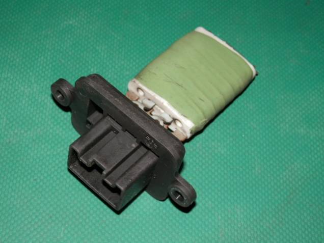

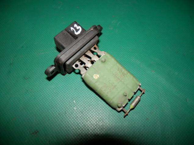

Tak se mi odpalil jeste ventilator v kabine. Nejde na 1 a 2 stupen, jde jen na ten nejrychlejsi. Sterace souvisi s ventilatorem?
Re: stěrače přední zadní
Vedle toho větráku na topení je taková krabička s odporama, to bude vypálený. Odpory jsou chlazený tím proudem vzduchu z ventilátoru a občas se vypálí.
Se stěrači to nesouvisí.
Prosimte a kde se to presne ma byt? Myslim na MK1. dik
Poblíž větráku strčené do potrubí, bývá na něm tepelná pojistka (to je ten stříbrný váleček, je na něm napsaná teplota, kdy se přeruší).

Najdes to podla kablou ktore idu na kurenie vedla ventylatora.Je to prisrubovane s dvoma srubkamy
