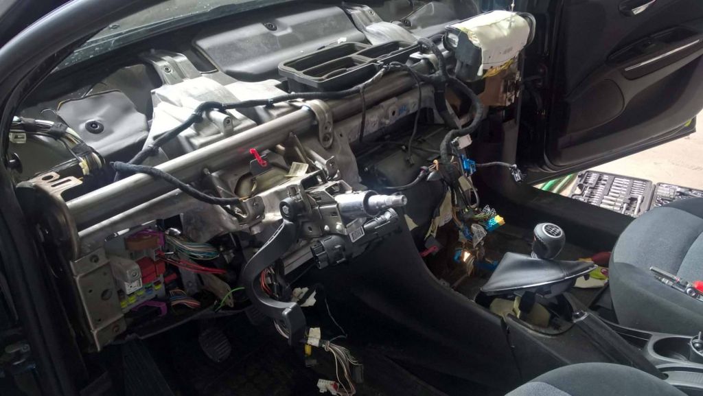

servus jano207,co vlastne odchadza na tych klimach?? v sobotu idem rozoberat palubovku,tak aby som mal pripravene vsetko,motorceky som zohnal,vsetky vymenim aj tie funkcne,este nejake ozubenia bude treba??

tak,mam vymenene vsetky motorceky,aj tie dobre,aj vsetky ozubenia,preistotu,celkova doba úrace 5 hodin,ak by chcel niekto nejake ozubenia,alebo tie plastove somariny co sa lamu,zak nieco mi ostalo,original fiat

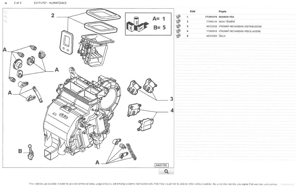

amiga, nevies mi prosim ta povedat kolko tam tych motorcekov je? Rozhodol som sa to dat spravit aj ja uz mi odisiel aj vnutorny okruh. Podla nakresu z eperu su tam 2 s cislom 46723329 a 2 s cislom 77365916...ak som to pochopil spravne.

Plus na vnutorny okruh je este jeden
