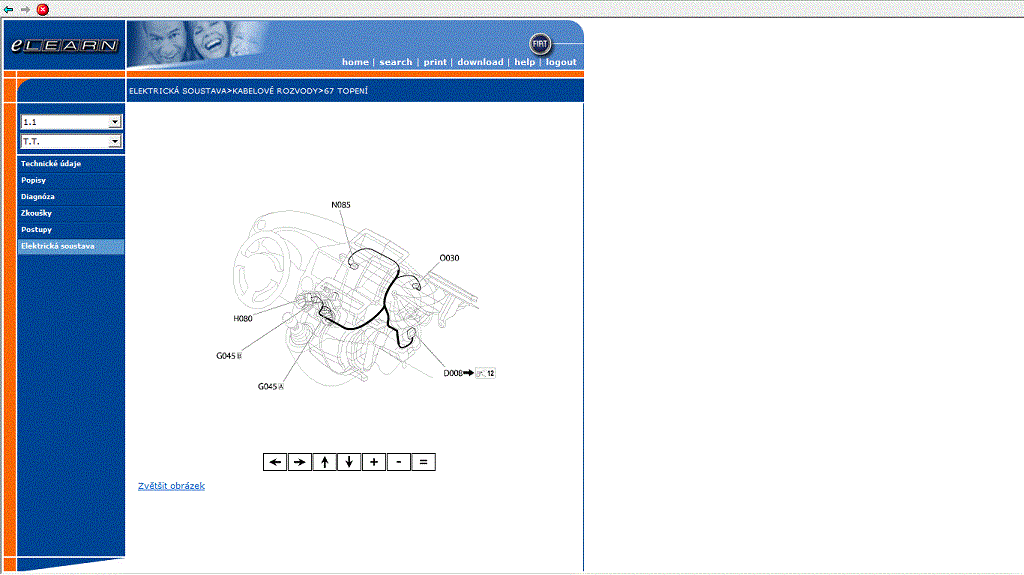

Ví někdo , kde se nachází rezistor v pandě 1,1 r.v. 2006. Nejde mi ventilátor na 1-3 stupeň. Nikde jsem ho nenašel jak mi radil servis.

na tom obrazku je to ta 030 vzadu. podla navodu davaju von komplet vsetko, skus ci sa k tomu neda dostat, pripadne ci to nieje vonku pod stieracmi, ale to asi nebude

Díky, ale nakonec to byly jen kontakty .

tak to si mal stastie, pretoze udajne ide dole komplet palubovka...

to né, známý rezistor vyndal a vyměnil za nový, žáden výsledek , nakonec fakt kontakty. Rezistor je vlevo u spolujezdce, musí se tak jít po svazku káblíků.(když to znáš je to brnkačka , jinak nervy).
