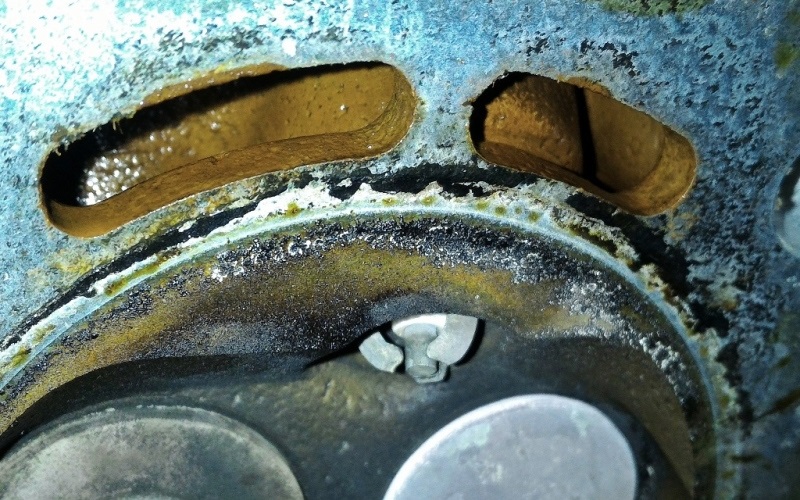

Re: Problém s kúrením na MK2
Voda vzniká při spalování, je to taky funkce katalyzátoru. Ale pokud to kouří moc, tak to taky může být těsněním. Po patnácti letech už má na to nárok.
- sundaná hlava1.jpg (224.87 KiB) Zobrazeno 7100 x
Fotka, co jsem dal výše je z mýho při nájezdu cca 115 tkm. Možná se emise zlepší po výměně těsnění,
