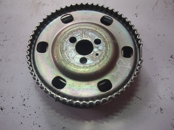

Velká řemenice na klice má na sobě zuby pro snímač polohy klikové hřídele. Pokud jí pootočíš, tak rozhodíš zapalování oproti mechanickému nastavení motoru. Vidíš to vybrání (chybějící zuby), to určuje polohu kliky čidlu.

Re: Po vymene tesneni hlavy nestartuje 1.2 8v mk1
Ok, to mi nedošlo.
To by pak mohl být ten problém.
martin72 asi jsi génius ...
Ale přesto se nám to povedlo aspoň nastartovat.
Tu velkou remenici jsem tam dal od oka, byla tak spinava ze ani po ocisteni na ni nebylo nic videt, nakonec jsem ji dal tema chybejicima zoubkama primo proti cidlu kdyz jsem mel nulu na prevodovce a vacku na rysce, bohuz toto info jsem nikde nenasel jak se tam ma nasadit a sla tam dat ruzne. Zadny kolicek na ni nebyl. Vypada to ze to bude hlavni problem.. takze spravne tam ma byt jak?
