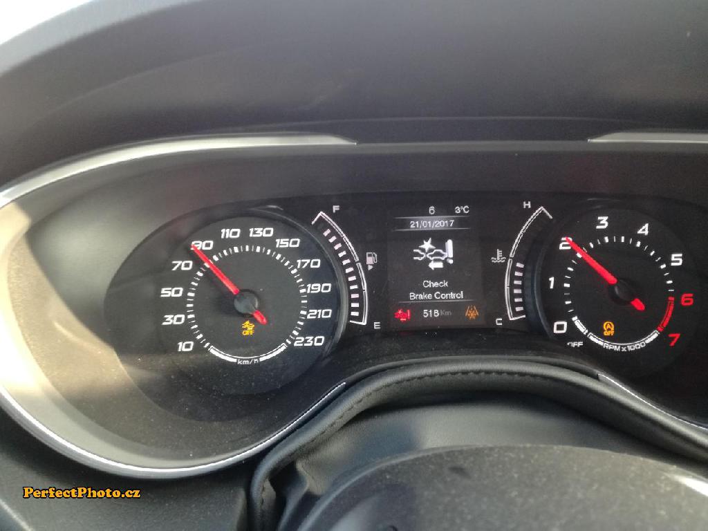

Zdarec lidi, tak cca 500km a už budu řešit první problémek. Dnes se mi už po druhé za dobu co tipáka mám stalo, že vyplivl adaptivní tempomat. Zajímavé je, že se to rozsvítí jak vánoční stromeček, protikolizní systém a adaptivní tempomat nefunkční a po nějaké době vše zase zhasne a vše funguje jak má. Je mi jasné že nás s tímhle autem asi moc nebude, tak ani nemá cenu setu na cokoli ptát. Píšu to tu spíš pro budoucí generace. A v pondělí mě teda čeká telefon do servisu, ať se starají. Jak budu něco vědět hned to sem hodím.

Tak já se přiznám, že jsem nezaznamenal co má vliv na to, že se ta chyba stane a stejně tak, že pak zhasne ale děje se to pořád ať je sucho/voda, teplo/mráz, ať je to auto špinavé nebo čisté....docela se těším na garančku, až to tam na ně vybalím páč nemám čas přechodně bydlet v servisu. Každé to zachybování si pro sychr fotím na přístrojovce, ono se to sice ukládá do appky v telefonu ale po čase se to vymaže a oni by to měli vidět v diagnostice ale je lepší mít vlastní důkazy...budu to chtít jednoznačně vyměnit/vyřešit a je mi jedno jestli kvůli tomu budou muset měnit tu radarovou nebo řídící jednotku. :twisted: :twisted: :x :x
