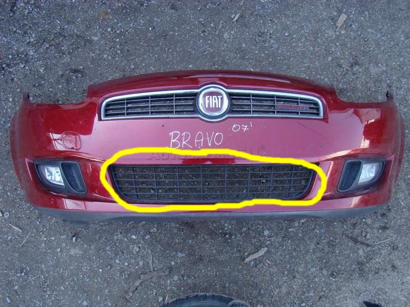

Začal mi při stání na volnoběh drnčet plast, který je pod předním nárazníkem (spoiler), není to ten plast pod motorem.
Netušíte, jak by se to dalo vyřešit ? Nebo alespoň jak se k plastu dostat ?
Musí se sundat celý nárazník nebo se dá nějak vyndat jen mřížka v nárazníku ?
Díky.

Mřížku vyndáš až po demontáži nárazníku, tak že ho budeš muset sundat.

Jde o deflektor před chladiči a tam silikon nepomůže, to by to musel vypěnit montážní pěnou. :D

Když ten plast přimáčknu zespoda rukou, tak to zmizí ... Chtěl jsem to tam k něčemu přichytit třeba vrutem, ale není nějak k čemu a jak :(

Jestli chceš vyndat tuhle mřížku tak je tam jen nacvaknutá na pár místech a jde normál vyndat aspon mě to šlo v pohodě

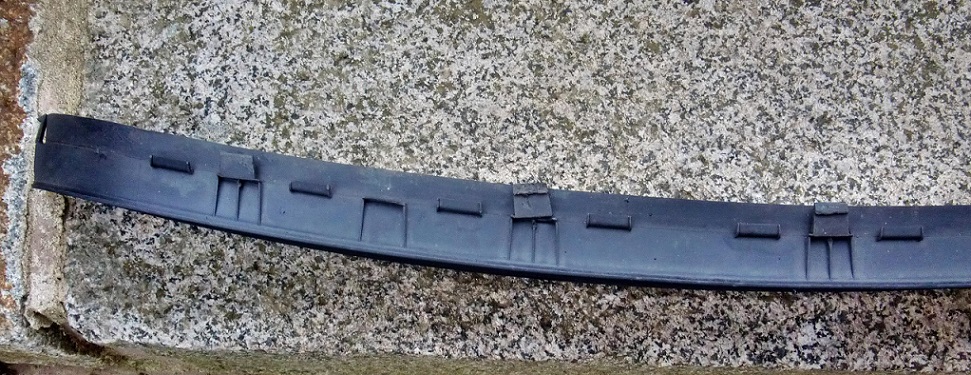

martin72
Příspěvky: 677
Bydliště: Praha
Re: Plast pod předním nárazníkem
Příspěvek od martin72 »
Mě jí vyndal až frajer co do mě nacouval. Jinak těch jazýčků je tam celkem hodně a když jsou správně zacvaklé, tak to nevyndáš.
ulámané_aretační_jazýčky_spodní_mřížky chladiče.JPG (227.87 KiB) Zobrazeno 5275 x
