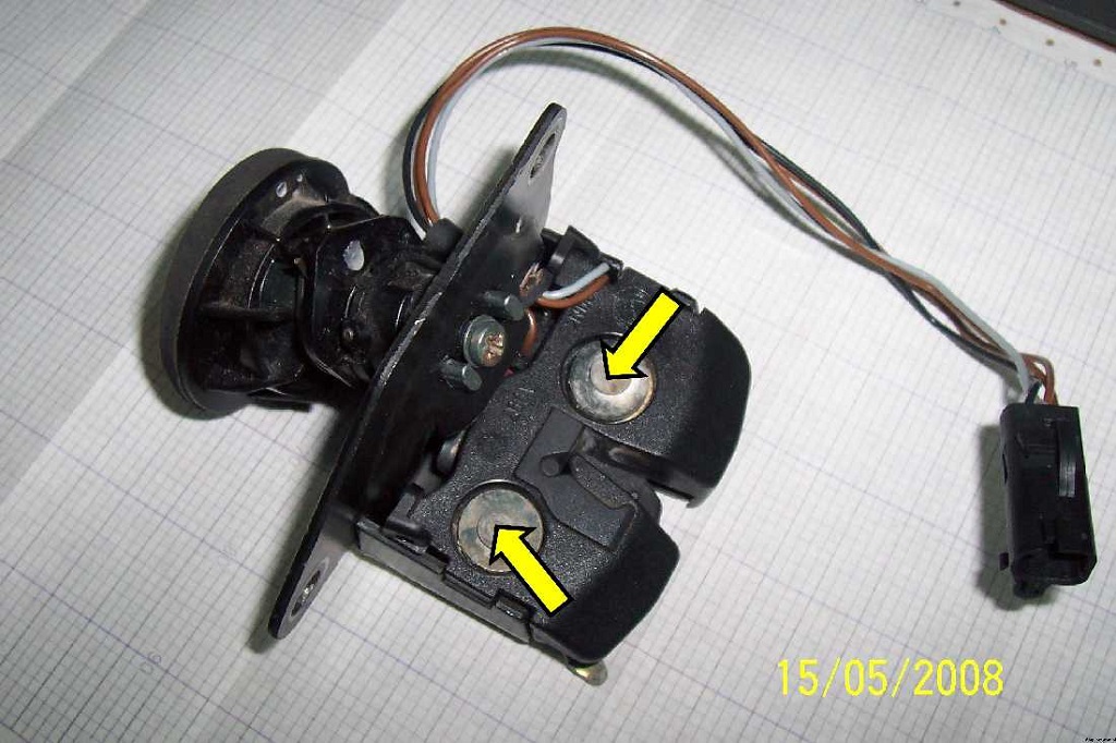

Opět jsem se posunul. Sundal jsem kryt na víku a zjistil, že do zámku není přiveden žádný kabel. Kabel i s konektorem byl schovaný (zjevně od výroby) ve svazku, který je připojen k motorku stěrače. Jenže na zámku není žádný protikus - konektor není kam připojit. Ve vedlejším vlákně ze zámku vedou kabely - z mého nevede nic, nejsou tam ani žádné piny (zámek jsem odmontoval a prohlédl ze všech stran).

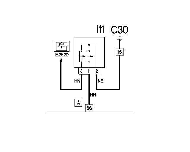

Pridavam obrazok - shemu zapojenia mikrospinačov v zamku kufra
člen ixoxi podrobne opisal ako otestovat mikrospinače podla sluchu
ja len pridam že možte podla schémy skontrolovat multimetrom
konektor zamku je schovany pod plastovim tapacirom
na obrazku vlavo dole je oznacenie pinov konektora
1. kontrolka otvorenych dverí - ked je mikrospinač zapnuty (otvorene dvere) tak svieti kontrolka na palubke
2. zem - kostra auta (minus pol baterie)
3. osvetlenie kufra - ked je mikrospinač zapnuty (otvorene dvere) tak svieti osvetlenie kufra
pri otvorenom kufri zmerate multimetrom piny 2-1 a 2-3,
ak sa pokazí mikrospinač otvorenych dvery tak to si večšinou ani nevšimnete
ak sa pokazí mikrospinač osvetlenia tak to večer vidite hned .)
mikrospinač osvetlenia sa da vymenit ale je potrebne rozobrat zamok ako je na fotkach
fotky som si požičal z ineho fora, dufam že ma autor neukamenuje .)
fumkčnost mikrospinačov zamku možte overit aj pri otvorenych dverach
zoberete si skrutkovač s zatlačite ho do zamku, zamok za zamkne
zamok otvorite pačkou na boku zamku
