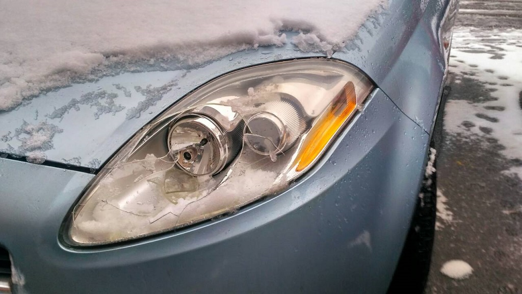

Dobrý den,řešil někdo výměnu předního světla?Nějaký dobrák mi na svátky rozflákal přední lampu.Můžu být rád,že jen světlo je v tahu,je rozumné kupovat světlo v cenové hladině +/-2200Kč,není to zadělání na další problémy?Jak na to bude reagovat řídicí jednotka?Je nutný nějaký zásah?Postup výměny?No ještě jsem to neštudoval,ale kdyby byly zkušenosti,rád se dozvím,děkuji .
- viber image.jpg (166.49 KiB) Zobrazeno 4077 x

Nejlepší je sehnat originál světlo-nepoškozené, např. z nějaké bouračky apod ( výhodná cena, kvalita). Pozor na levná světla např. DEPO apod. Neoriginál levná světla často dobře nesvítí a nedají se správně seřídit. Jinak na Fiatdíly.cz je takové použité orig, světlo za 3.000,-Kč. Myslím si, že je to dost a někde možné seženeš levnější, ale rozhodně doporučuji nahradit originálem (klidně i použitým) nebo podobným, ale značkovým.

Ked budes menit, tak daj dole aj podblatnik aby si sa dostal k jednej skrutke co drzi svetlo, je to potom omnoho rychlejsie

žádný zásah netřeba, ale bohužel s tím blatníkem mají pravdu...
když tak mám doma náhradní (magneti marelli), ale je tam rozbitý jeden ten držák co drží světlo, takže by to drželo myslím jen na 2 místech, což není takový problém...
