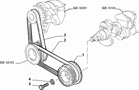

Tak na 1.6 je to jednoduché na ostatných je to takto:
Klínový řemen, modely s klimatizací: 1 – čerpadlo posilovače řízení, 2 – alternátor, 3 – kompresor klimatizace, 4 – klikový hřídel.

Ten obrázek je Punto MKI ,dvojkové to má ještě trošku jinak

liborko pozeral som to na dvojkové cez eper presne ta istá fotka ako na mk1.

Re: Odpojení čerpadla klimatizace 1.2 8v
dám to sem https://1iq.cz/i/C9a2k/G2TWa.jpeg" onclick="window.open(this.href);return false;
a jinak by to asi mělo být na tenhle způsob jak jsem psal prvně https://1iq.cz/i/C9a2k/e2dKn.jpg" onclick="window.open(this.href);return false;
tzn. bez čerpadla to nepůjde, jo a ten řemen je tak zralej aby se brzo odporoučel :)
