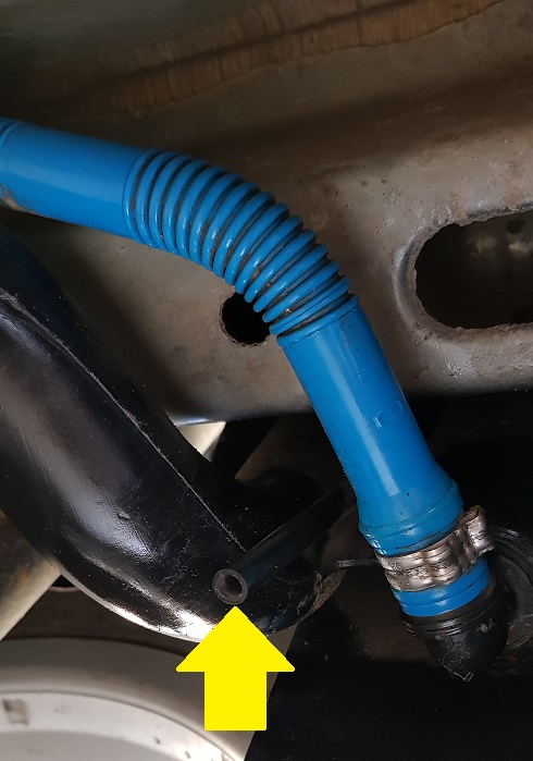

ta hadicka na fotke ktora vedie zhora popri hadici nalievania benzinu do nadrze je naco? Nema tam byt asi nic zapojene vsak? Je to len nejake odvetravanie?

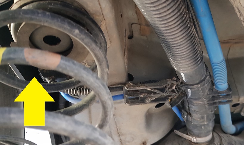

A druha otazka - na druhej fotke vidno ako idu palivove hadice kamsi za LZ koleso....je tam palivovy filter dakde? Nedalo sa to rozumne odfotit, lebo su tam plasty....ale co viem tak palivovy filter uz nebyva na podvozku u GP 1.4 8V. ale je sucastou palivoveho cerpadla.Ci?

Ta hadička to bude nějaký odvod z přetlakového ventilu,nebo odvětrávání , ta druhá fotka to ti jdou palivové trubky dopředu do motoru,tam asi filtr žádný nebude,jen asi bude sítko v čerpadle v nádrži

Jaaaj jasne, diki za info ;-) Dnes som pozeral a ta hadicka tvrda co ide kolmo dole, tak to vyzera ze je to len odtok. Pod vieckom nadrze usti a ide kolmo dole. A sekol som sa - ide o PZ koleso. A externy palivak ma asi len 1.4 16V a 1.4 8V natural power

myslim ze to je ta hadicka co je v tej gume okolo tankdekla ze ked ti potecie aby to tam nestalo resp netieklo po blatniku ale alo to tadial prec

Hej presne to som myslel ;-) Ani som sa nemusel zbytocne pytat, stacilo sa mi lepsie pozriet :-)
