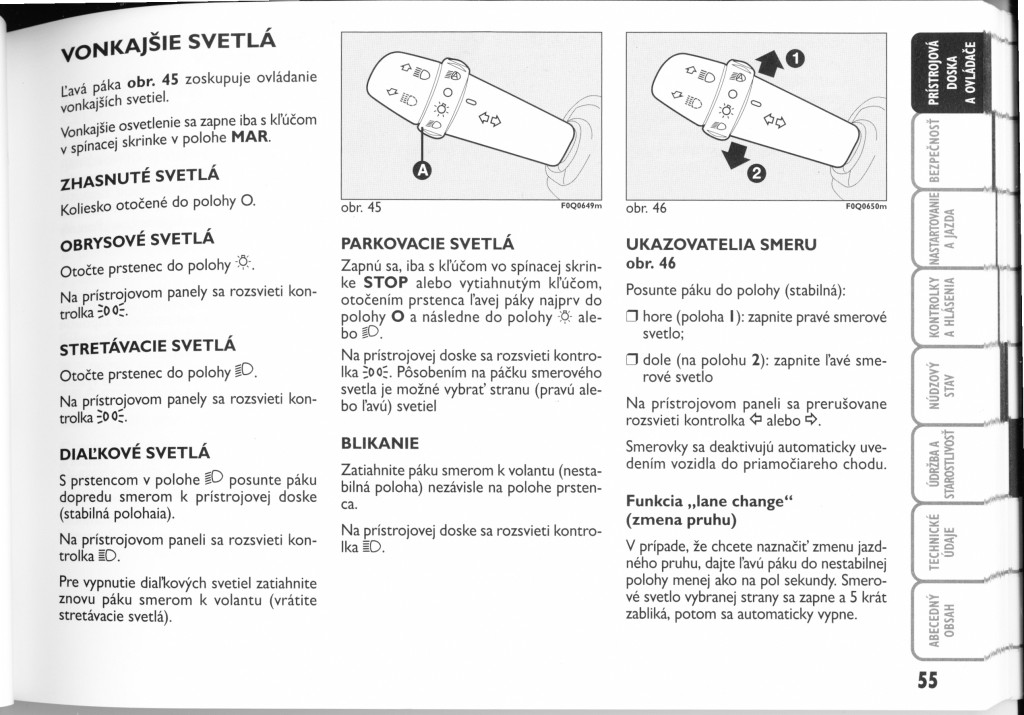

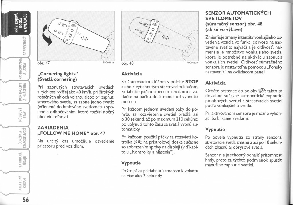

Re: Žárovky
tak som to prefotil, auto bez návodu by som nechcel
si môžeš vybrat čo chceš vypnúť zapnúť
- follow my
- obrysove2.jpg (177.9 KiB) Zobrazeno 6819 x
- obrysove.jpg (177.86 KiB) Zobrazeno 6819 x
Re: Žárovky
Díky za foto.
Jak tam čtu, tak je to zcela běžné, že jdou zapnout buďto s klíčkem v pozici STOP a nebo i s vytaženým klíčkem
Takže by to mělo jít i vám všem ostatním
