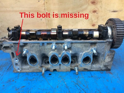

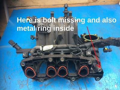

ALE - co som zistil - ze mi chyba (minimalne) jeden srob co drzi sacie potrubie na prirube! Na prirube sacieho chyba aj samotny kovovy valcek (vlozka), a to na pravej strane motora (pri pohlade na motor), mozno dokonca oba sroby chybaju. A to moze byt cely moj problem - prisava tade falosny vzduch a preto vsetky tie symptomy. Zaroven mi aj diag namerala z knock senzora na 4-ty valec vyssiu voltaz nez na ostatnych valcoch. Takze je velmi vysoka sanca, ze vsetky tieto probelmy sposobil vlaste 1 blby chybajuci srob !
V piatok na to pozriem - musim najprv zistit, ci nie je cast zlomeneho srobu v hlave nahodou (pichnutim spajgle zozadu). Potom musim vykopat dakde spravnu hrubku/dlzku sroba a podlozku. A tiez je otazka, ze kto co s tym robil na 5-rocnom aute, a ze dokonca tu kovovu vlozku odtial vytlkol...!!! Otazka v akom stave teda budu samotne tesnenia priruby...Vid obrazky
