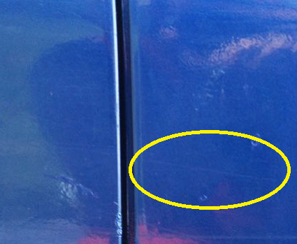

Totiz stalo sa mi to, ze domaci z Chorvatska su az velmi mily a zacali mi umyvat hovna od vtacikov z auta pri odchode, no zial ked som to videl ze to robia obycajnou handrou tak som ich poprosil aby to neumyvali, no zial to co stihli umyt zanechalo take jemne skrabance alebo jemucke rihy, ktore videno pod urcitym ulhom v svetle. Velmi ma to mrzi lebo svoje veci si vazim a Fiat mam iba 3 mesiace a uz je takto poskodena metaliza, co som si ho kupil a uz ma taketo rihy :(((((((
Prosim Vas pekne existuje na to nejake osetrenie aby som to tam nemal alebo zial je to mozne len v buducnosti pri kompletom prestriekani metalize uplne od zakladu ?
hladal som nejaky obrazok na internete kde je zobrazene nieco podobne a jedna sa o podobne skrabacne ako na prilozenom obrazku,
Velmi pekne Vam dakujem za kazdu radu.

vsak to normalne odfot pokial je len lak tak to prelestis. Svojim aposobom robili dobre lebo hentie fekalie od vtactva su agresivne a ked to tam nehas tak po case to zbadas na tom laku akurat to dali neodborne dole.

Ahojte odfotil som na ukážku ryhy. Je ich viac ale aspoň aby to bolo vidno. mrzí ma to :(
Myslíte si je možné to opraviť ? :(
Dakujem za každú radu a pomoc.

to je nic to sa da v pohode prelestit bud si to spravis sam alebo si to nehas spravit. podla fotky sa to nezda byt hlboke

Samozřejmě, že to zaleštíš, ale nedělej to teď, když máš auto jen 3 měsíce. Nech si delší čas na leštění. Lak u nového auta tzv. zraje, a to nějakou dobu. U metalízy máš navíc poškozen lehce jen vrchní krycí lak. Bude stačit to udělat leštěnkou na metalízy ( na nové laky), nebo si koupíš časem leštěnku na metalízy, ale v barvě, které bude nejblíže podobná té tvojí. Jen ti ze zkušeností radím, dej tomu čas, až lak trochu více vyzraje a zalešti to potom. Neopatrných leštěním nového laku tomu může i uškodit.

Kvůli pár škrábancům není potřeba celolak, ale s leštěním si dej si pozor, abys tam místo škrábanců neměl ošklivé hologramy. Možná stojí za zvážení návštěva profesionálního detailera.
