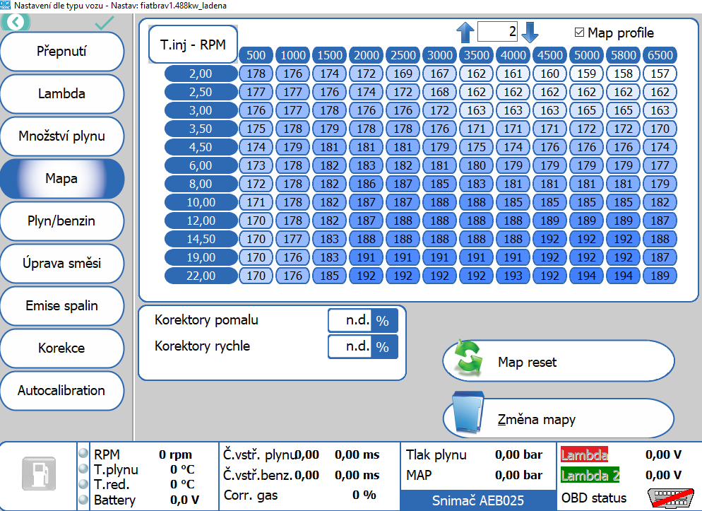

mě začali problémy hned po přestavbě na LPG,za jizdy bez problémů, ale starty na prd.....nejdřív jsem to řešil s plynařem,ale po 2 návštěvách mě to přestalo bavit,koupil kabel a soft zkusim to sám. Mám přestavbu od A.E.B(digitronic mp48,sekvence).
chviličku mi trvalo se v tom zorientovat a pochopit trochu benzínovou jednotku a její chování v případě použité alternativního paliva....
jelikoz se boj nedařil a plynovou mapu jsem měl v korekci na "0" (DTV1 i DTV2), natankoval jsem 98,udělal autoadaptaci a dal si 100km na benzin,korekce DTV 1 se posunula na 1,123 a DTV 2 0,938...(hodnota při volnoběhu),možná to není dobře(podezřívám palivove čerpadlo,regulátor tlaku)
postupně jsem zjistil,že ta jednotka reaguje perfektně když se udělá autoadaptace,ale po vícero změnách už potřebuje dlouhý čas aby reagovala...
takže při větším zásahu do plynové mapy jsem zjistil,že je lepší auto projet,ohřát,udělat autoadaptaci,nahrát upravenou mapu a jít si dát třeba 30-40km,pak to nechat třeba 15min klapat na volnoběh,aby jednotka uložila a upravila bohatost....
Postupně jsem se s plynovou mapou dostal až na danou benzínovou korekci,občas to zahrapruje ještě,ale zjistil jsem že když dám plnou 98 benzinu a po klesnutí na 3/4 zase dotankuju tak to startuje docela pěkně

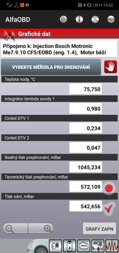

DIag jedu tak ,že mam na mobilu puštěnou AlfaOBD,kde vidím aktualní korekci,zátěž,lambdu a na PC vedle sebe otevřenou diag plynu

Příspěvek od Ondrus84 »
screen z AlfaOBD

Příspěvek od little_boy »
jen ze zvedavosti, co znamenaji cisla v te mape plynu?
Ondrus84
Příspěvky: 153
Registrován: 27 srp 2008, 18:55
Re: 1,4 T-Jet
Množství plynu za cas
mnozstvi by melo mit jednotku??? Kila to asi nebudou, ne? Jinak to je urcite nesmysl, to cislo je +- stejny v celym rozsahu zateze motoru.... Tam kam mirim, pokud to jsou procenta, tak to vypada na zoufale nizky prutok plynovych vstrikovacu....
Lambda říká že je to v pořádku...
Tyto trisky jsou do 200,bohuzel jednotku nevím...
