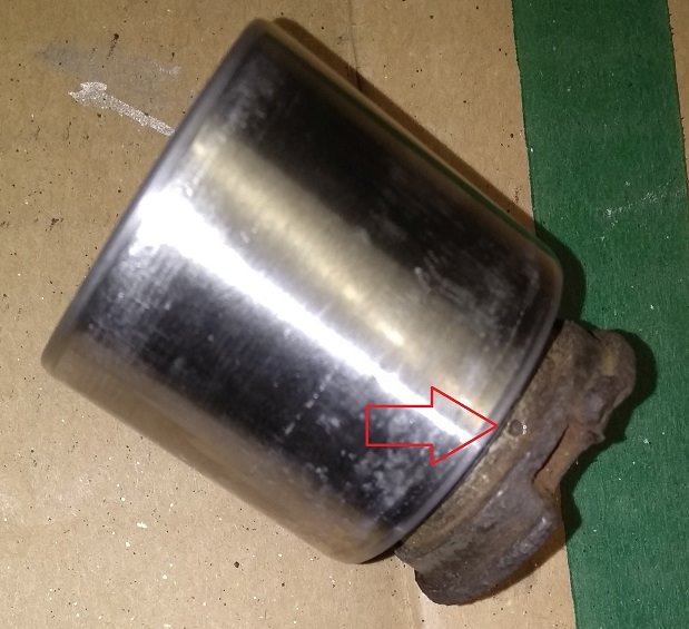

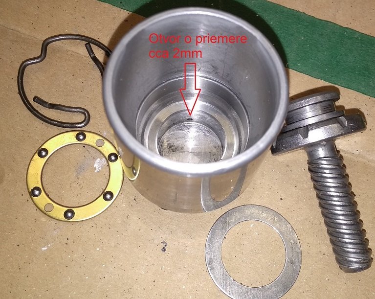

Vedeli ste, že v piestiku je maličký otvor, ktorý sa časom zanesie a potom to ovplyvňuje funkciu ručnej brzdy?
Otvor v piestiku.jpg (123.37 KiB) Zobrazeno 6420 x
2mm dierka v piestiku bola nepriechodná.jpg (66.18 KiB) Zobrazeno 6420 x

Ináč, keď je všetko v poriadku, rúčka bez problémov zablokuje zadné kolesá aj na suchom asfalte :wink:
Bovdeny sme napustili olejom, celý systém brzdičov rozobratý na prvočinitele, vyčistené a naspäť poskladané.
