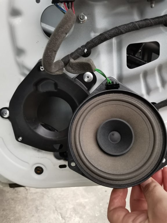

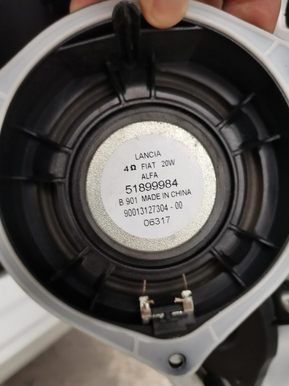

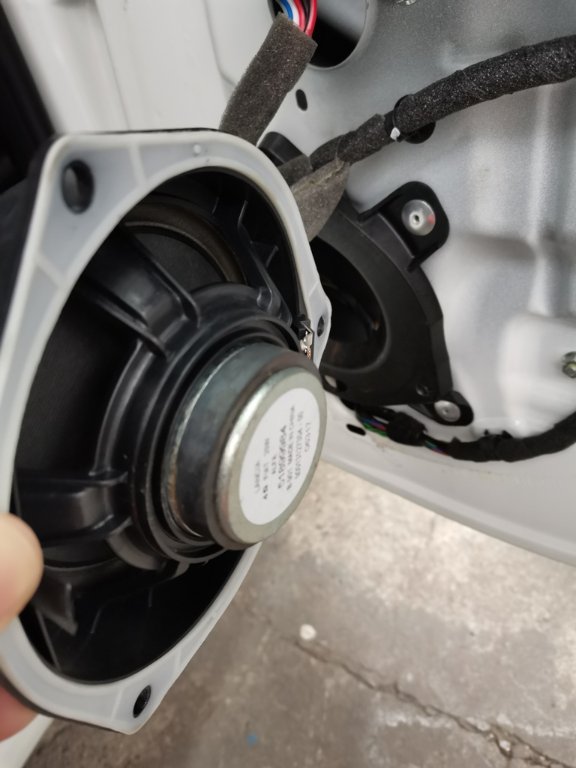

Bude to problém, protože je tam nestandartní rozměr a ještě redukce, vše snýtované. Měnil jsem zadní dveře, tak foto je ze zadních.

Díky kluci. Ještě by bylo super vědět , zda jsou přední i zadní repra stejné. Ani jsem na netu nenašel rozměry těch repraku. Velikost dle vyráběných podložek je teda asi 165mm , ale hloubka je taky dost důležitá.

Ja je vymenil.
Vpredu jsou 165mm, vzadu 130mm.vzadu je potreba trochu vymyslet podlozky.
Ale zmena neskutecna, doporucuji.
