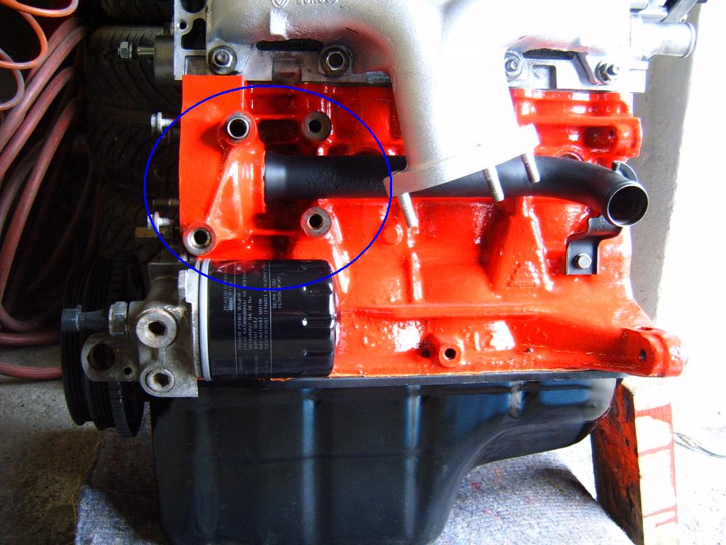

Zdravím.Už se tímto problémem zabývám celkem dost dlouho a hledám na netu různé články o montáži Posilovače na Punto.Mám Punto 55 1,1 z 97roku a jsem s ním velice spokojen.Jediné co mě opravdu vrtá v hlavě je Posilovač řízení.Nedávno jsem řídil stejné punto co ho mělo a musím říct že je to jiné pořízení.Opravdu to tojí za to i požitek s celkové jízdy je jiný.Ale k tématu.Volal jsem to servisu Fiat.Tam mě řekli 40tisíc blbouni no.Celé komplet servo (sada) se dá sehnat v hodně slušném stavu za 3000 tisíce pokud má člověk štěstí.Jediné co bude asi fakt problém je ta montáž.Pár servisů už mě řeklo že neví jestli sou díry na moturu na přimontování toho servočerpadla.To je zásadní otázka??? Takže vlastně jediné co je potřeba sou 3 věci.Sada Serva,známý automechanik,a zistit jestli jsou tam ty díry.

Servo je dobrá věc,předělat to jde,ale jednoduché to není, já už to mám dáseříct napůl hotové :) .Základní věc je,že musíte mít na bloku nálitky pro držák čerpadla,pokud je tam nemáte shánějte si motor který jej má,a nebo druhá možnost,že je tam můžete prasácky přivařit,a nebo třetí možnost,že se na to vyserete úplně.Pak už jen stačí si sehnat komplet řízení se vším okolo(řízení,čerpadlo,hadice,držáky atd.) a jen to přehodit,připomínám že je potřeba mít dvojitou řemenici klikovky (navíc řemen čerpadla) ,alternátor má v autě ve verzi s posilovačem delší osku řemenice,tudiž pokud nechcete kupovat nový,stačí stávající vypodložit podložkama na držácích o cca 0.5cm (jinak bude řemen vybočený),dále bacha na to,že držák čidla otáček klikovky má krapet jiné rozměry kvůli dvojité řemenici :wink: to by mělo asi vše pokud jsem na něco nezapoměl :)
