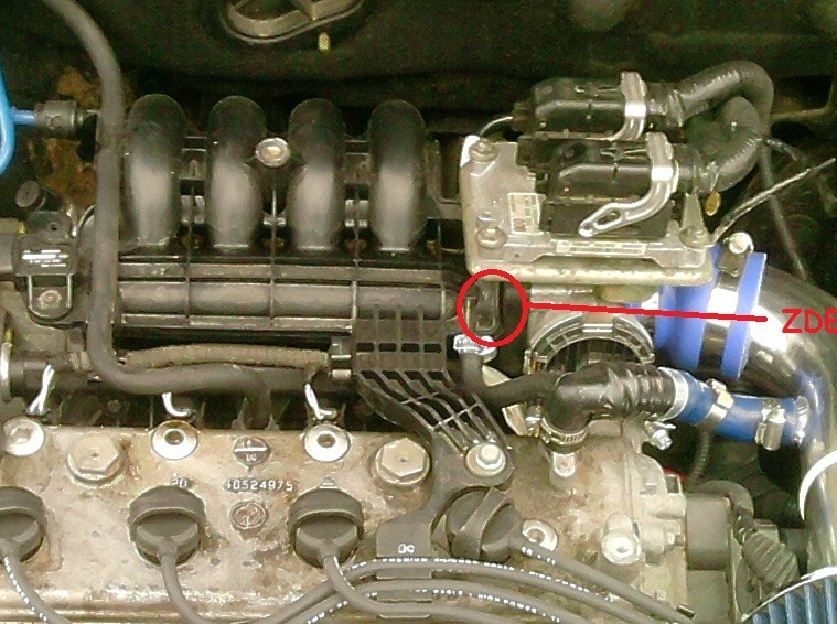

Ješte jsem si dnes všiml, že mám jako rozprasknuté to plastové sání, viz. foto. To by na to mohlo mít asi taky vliv ne?
- Bez názvu.jpg (198.1 KiB) Zobrazeno 4741 x

Re: Horší táhnutí, motor nechce správně "šlapat"
Ano prasklé saní za klapkou může být ten problém. Nepoznám jak moc z té fotky - zkusil bych zalepit nějakým dvousložkovým lepidlem - jestli se zlepší chování auta.
