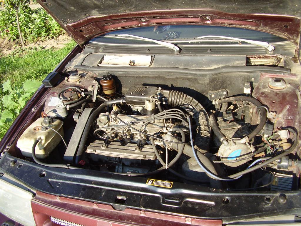

Stalo sa to aj mne len nemam tu cromu a neviem teraz kde su tie spruziny co treba uvolnit.Mohol by si mi to priblizne kde to je vyznacit na obrazku? tu je obrazok:

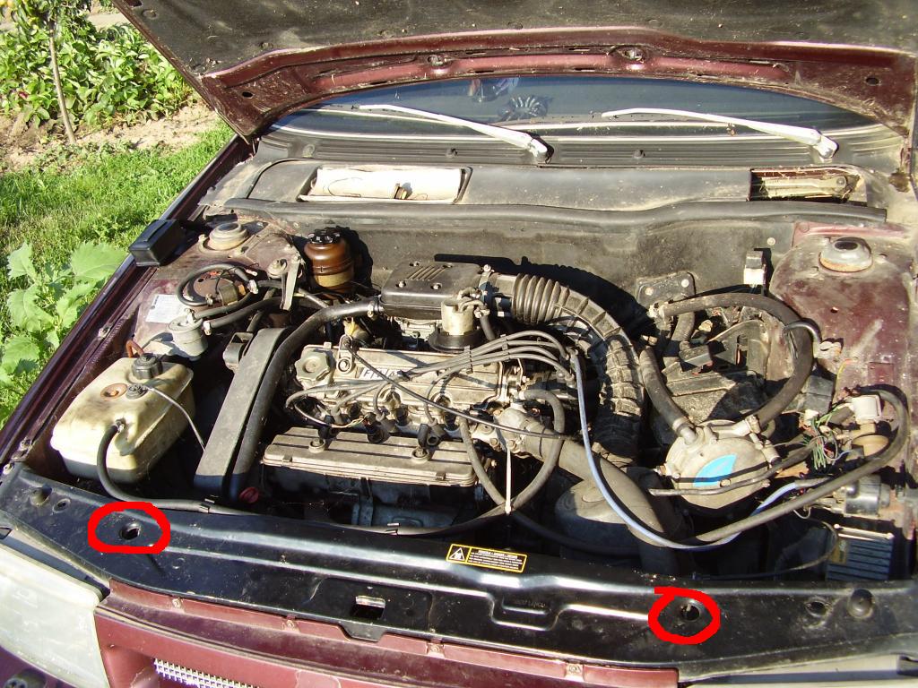

Tak jaxem zakrouzkoval ty diry, tak tam se to zacvakava. Jeste nemusi byt problem v tom čelu, kam to doseda, ale primo na kapote , ze jsou treba vyosene nebo zkrivene ty cudle na ni. Zkuste enom kapotu privrit a podivat se jak ten cudl sedi na tu diru. Jinak ten povolovaci sroub lanka je hned u te prvni diry z pohledu na obrazek.

Podla mna to bude hore v kapote lebo som babral hore spruziny lebo som chcel nastavit odskok kapoty ked potiahnem za packu.Ale babral som aj do toho zeleza kde su tie diery lebo som ho chcel vymenit za novy.

Jako kdyz zatahnes za packu pro otevreni kapoty, tak se ty dve pruziny(v tech dirach co sou zakrouzkovane na obrazku), dratky, nebo co to je a ty se stahnou tim lankem k sobe , tim padem uvolni ty cudle co jsou prisroubovane ke kapote a odskoci to.
Jinak ten odskok o kolik musis zatahnout za packu aby to odkocilo zalezi na tom jak mas vysponovane to ocelove lanko.

Mate na mysli tutu matku?

JJ to je ona :wink:

dikes
cize treba to dostiahnut?a je taka matka aj na druhej strane tej diery?lebo poriadne sa nepametam.

Pokud ti to otevira malo , tak je potreba pritahnout , pokud nejde zacvaknout tak povolit.
Nene na druhe strane matka neni , na te druhe strane je akorat zahaknuty ten bowden a sponuje se to jakoby oba k sobe, takze jenom tam kde to mas vyfocene to bud pritahni nebo povol.
